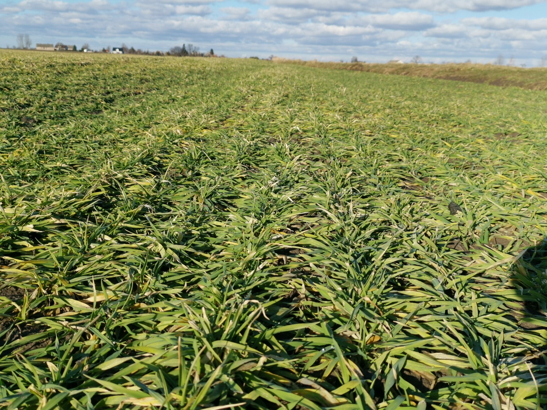

Właśnie znajomy do mnie dzwonił i mówił że pszenżyto Belcanto leży wszystko jak ścięte, śnieg leżał od 5 stycznia i ziemia mało co zmarznięta, innego powodu nie widzę, a co najgorsze też mam tę odmianę
U mnie na razie wszystko ok. Brązowieją zboża miejscami na górkach gdzie śnieg ściągało.
Tu w jęczmieniu trafiają się łaty 20x20cm pleśni śniegowej
Mój ma tylko 4 rozkrzewienia to polecę 200kg saletrosanu 30 na 2 dawkę 220l rsm 32
Jak tylko będą warunki to lecę z kizerytem 150kg/ha

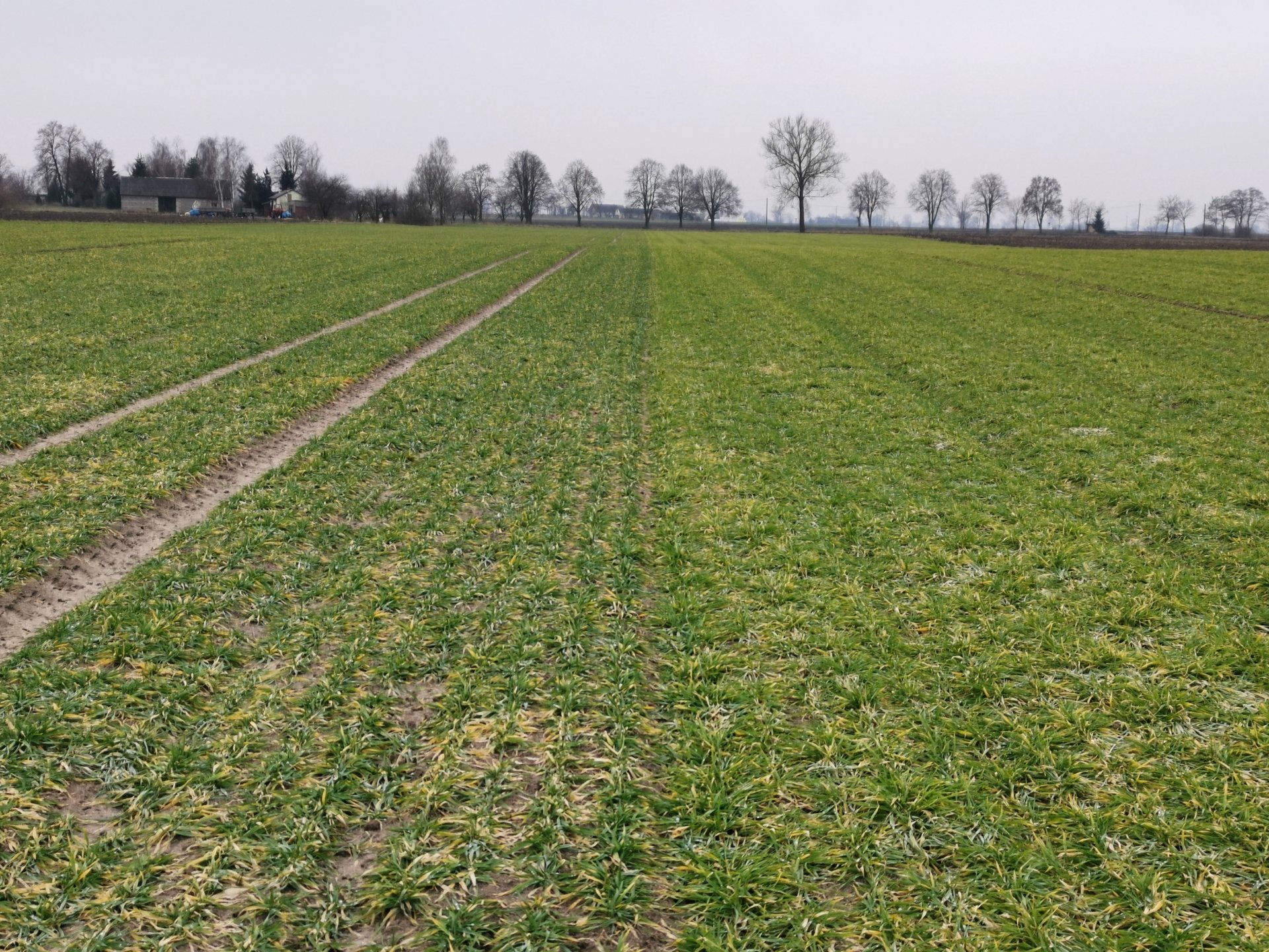

Zieloniutkie. Jaki region polski
Z azotem na n1 chyba nie będziesz szalał?
Region Kujawy, nie nie będę szalal bo stanowisko po rzepaku, siew 16.9.20 przedsiewnie sprawdziłem w zapiskach npk yara 230 kg ha, odchwaszczanie bizon i grzybówka pozostała z wiosny juwel tt 0.6 l ha plus 1.5 l agrosorb folium, śiałem na rzepak siarczan, żałuję że nie wjechałem w niego, a teraz topiel,i zastoiska gdzie niegdzie ale nie duże, troszkę bałem się wcześniej w te największe mrozy bo dwa dni bez okrywy był a wtedy największy mrso i wiało i dopiero później popadało ale chyba będzie Oki, oby Concordia u mnie już 4 rok nigdy nie narzekałem, lg veronica 1 wszy raz
Fakt w tym roku nie jest tak żółty jak 2 lata temu i w tamtym nie wiem czy to zasługa grzyvowki czy okrywy śnieżnej, bo nigdy t0 nie robiłem jesienią 🤷‍♂️
Tak widać różnicę dwuch odmian ale to zdjęcie wcześniejsze jak te z dziś z drugiej strony i na najgorszym kawałku gleby

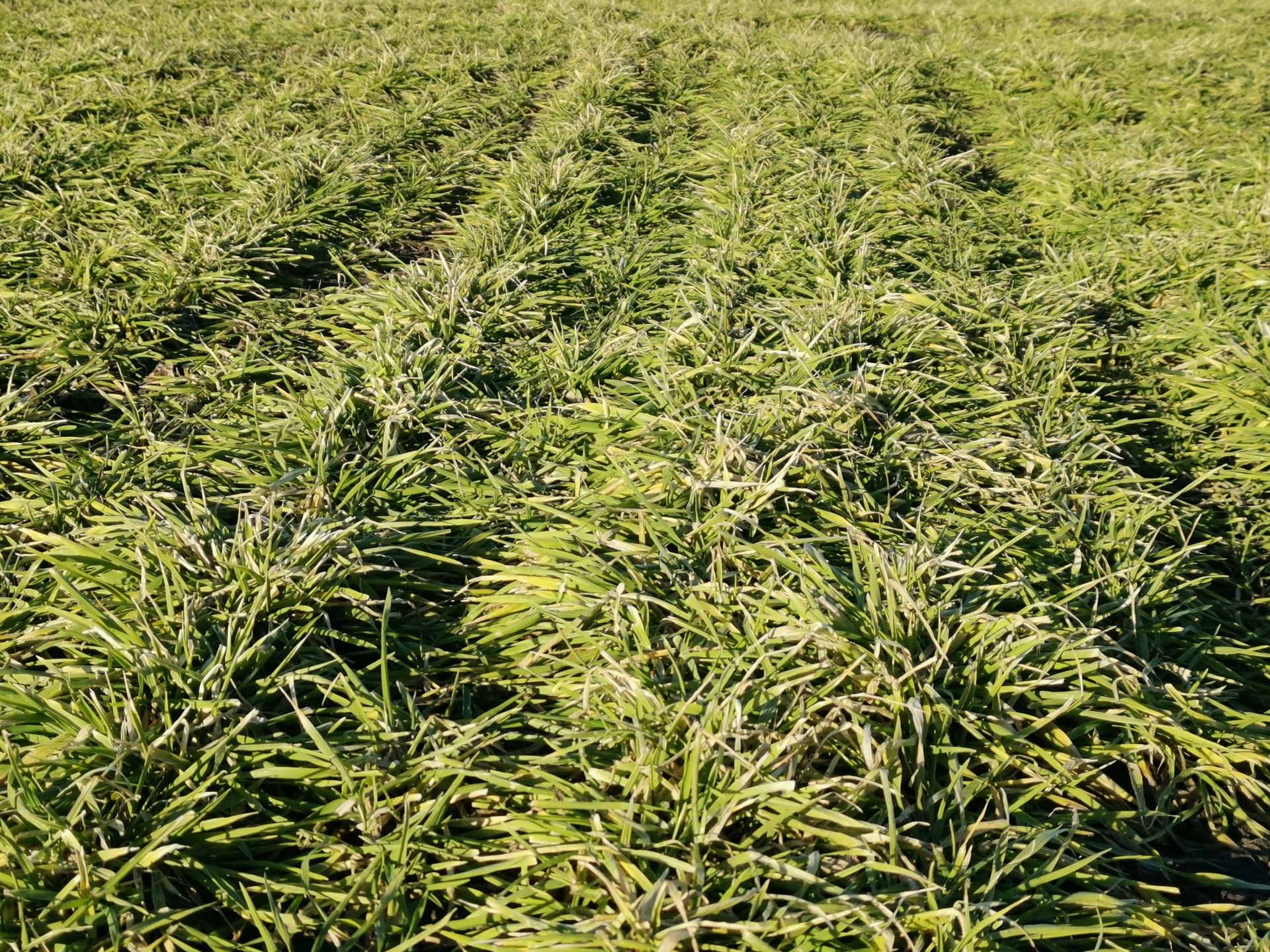

XTRO napisał:
Ile dać N w ozimy jęczmień na pierwszą dawkę. Rozkrzewiony ok, liści dużo nie stracił. Myślałem 50-60kg. N w formie rsm 32
ja u siebie saletrosan 52kg N a na drugą się zobaczy ile mi rsmu starczy

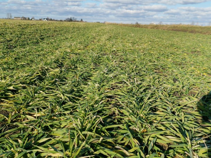

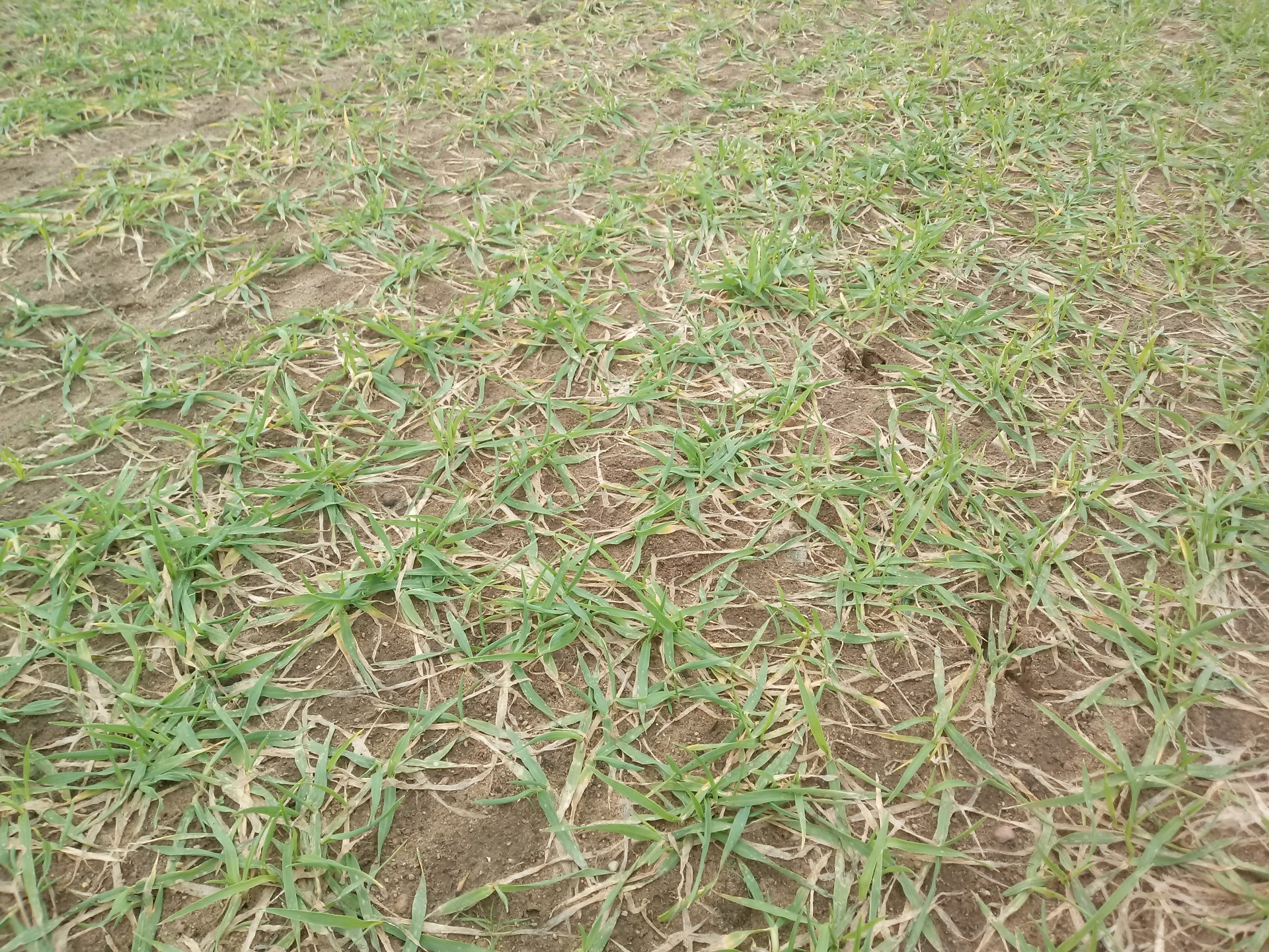

Panowie czy no normalne,że w jęczmieniu jest aż tyle martwych liści?Aktualnie jęczmień praktycznie leży plackiem na ziemi i mam chęć teraz go zasilić bo jest trochę za rzadki (albo mi się tak tylko wydaje),ale obawiam się,że saletrą poprzypalam tylko liście które leżą.Co poradzicie z nim robić teraz?
Nie masz innego nawozu, tylko saletrę?
