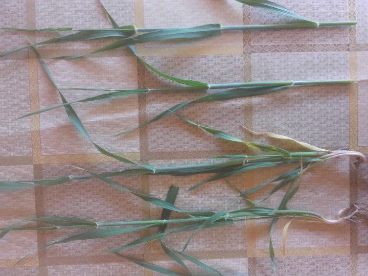

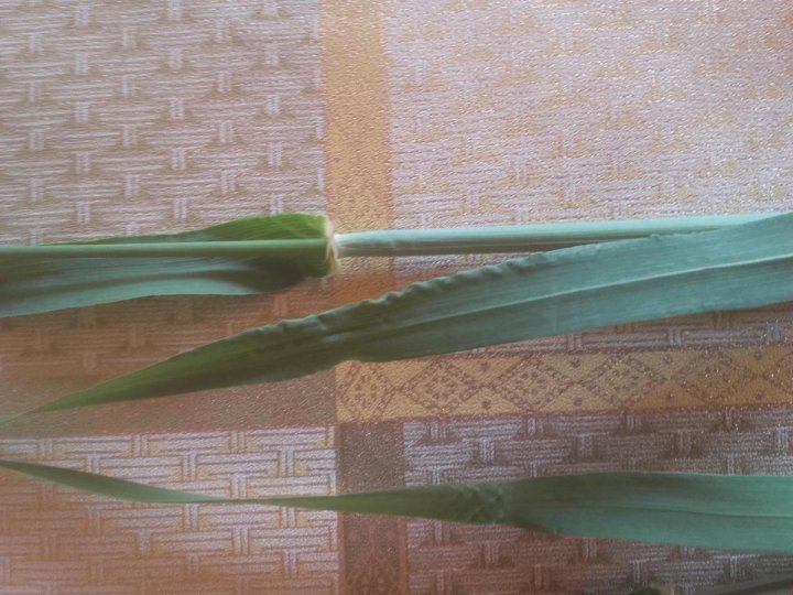

Koledzy Miałem ładne jęczmienie jare bo dobra agrotechnika nie widać było chorób jeszcze, ładne bo w czwartek 02,06 zobaczyłem że jest sporo mszyc i od razu wieczorem pojechałem siarczan mag 5 kg+ mikroelementy+ cerone( nie na wszystkie pola poszło) + tocata duo 1l + cyperkil 60ml i wczoraj zaczeły żółknąć górne liście i spody podsychać. mszyca nadal jest bo albo nie pogineła bo gęsty łan albo się wylęgła nowa.  Wygląda to tragicznie. Co to może być? Dodam że już trochę sucho jest. Temperatura podczas zabiegu około 17 stopni i rosa ładna była. i dzisiaj  rano na te mszyce pojechałem dursbanem 0.6l.
że mszyce nie poginęły to nie dziwne cyperkil max to pyretroid (moim skromny zdaniem b dobry) ale temp.max to chyba 15 stopni ja nie raz pryskałem nim o 4-5 rano na dużą rosę i działał b.dobrze po drugie z togo co wiem to cerone  daje się solo
