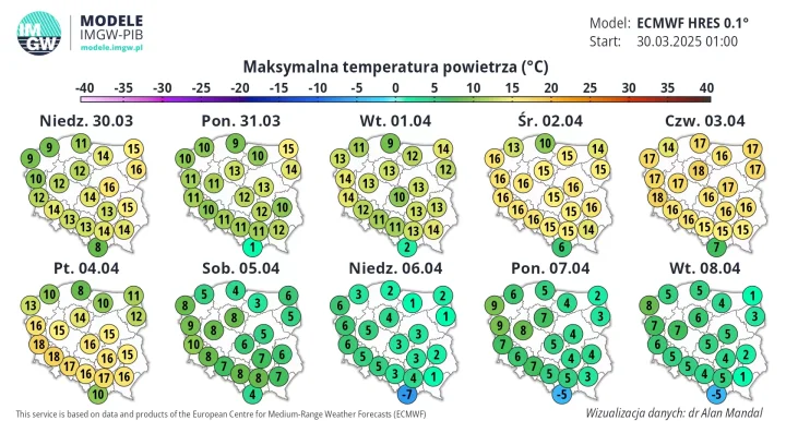

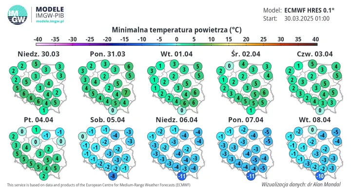

1 godzinę temu, polskatk napisał(a):
Ja to bym się raczej wstrzymał z regulacjami, bo jakieś większe ochłodzenie na horyzoncie się maluje.
A tylko fungicyd w środę twoim zdaniem ok?
15 godzin temu, bartekac7 napisał(a):
No właśnie ja chciałem dzisiaj drugi kawałek poprawić na owsik pumą. No i o ile wczoraj noc ciepła tak dzisiaj niestety koło 0. No, ale może w przyszłym tygodniu się uda.
U mnie na regulację za wcześnie.
Na pume to trzeba się wstrzymać aż będzie ciepło , bo o ile środek dobry to potrzebuje ciepła
Jak jest duża presja chorób to samym fungi bym poleciał. Ale zabieg koniecznie na dzień żeby złapać temperaturę.
-2 w nocy, miejscami nawet więcej, ciężko o jakiekolwiek okienko.
Ci którzy mają jęczmień w odpowiednej fazie nie srają ze strachu. Zabieg t1 w takiej temperaturze nie zrobi kompletnie nic, a skracanie przy ujemnej temperaturze to niech każdy sprawdzi na swojej skórze. O odchwaszczaniu nie wspomnę.

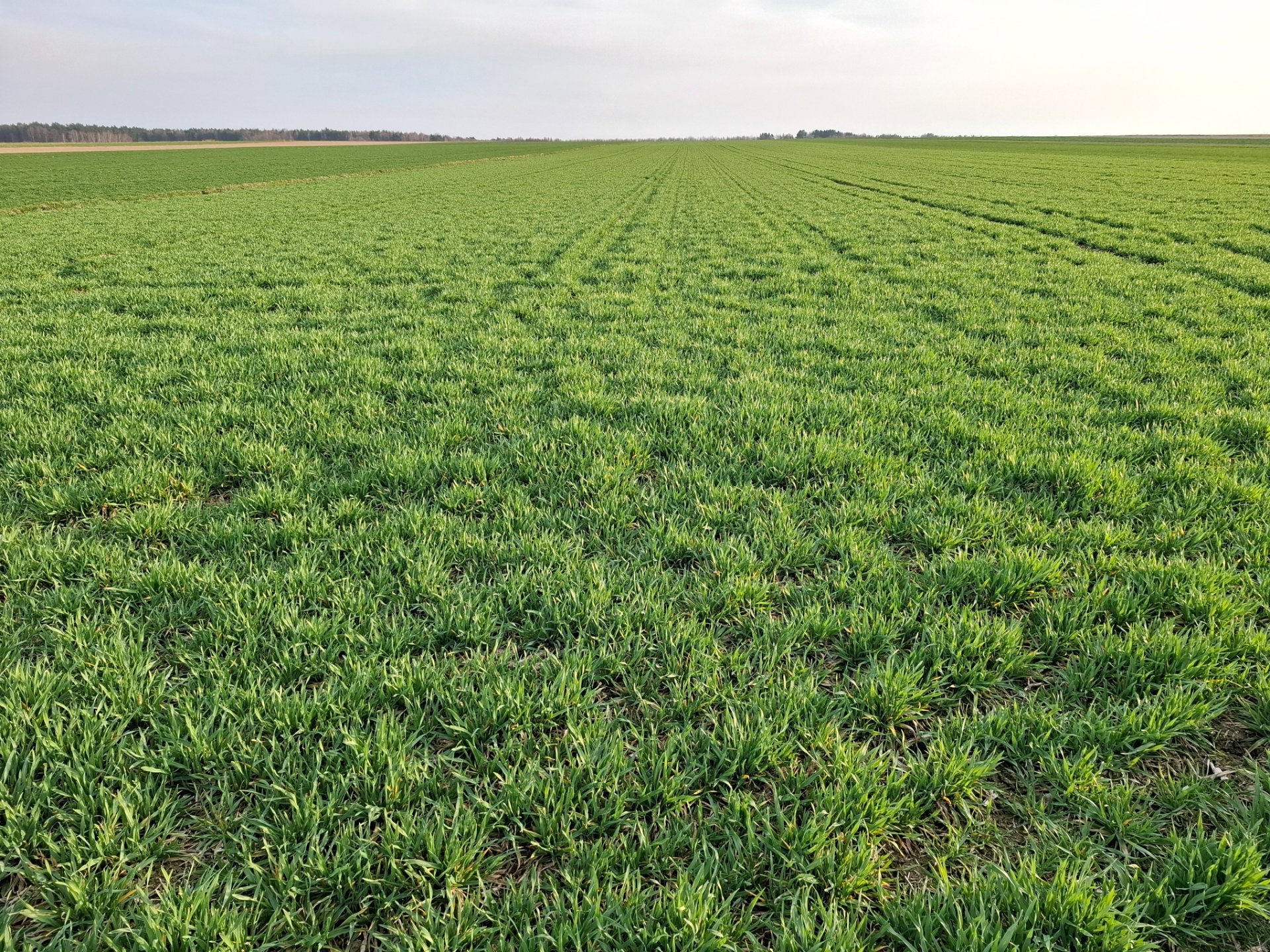

Jakubus ruszył z kopyta, prawdopodobnie kolanko oderwane. Sandra nijaka, bardzo niska i jasna na tle jakubusa. Nawożenie 140kg N.

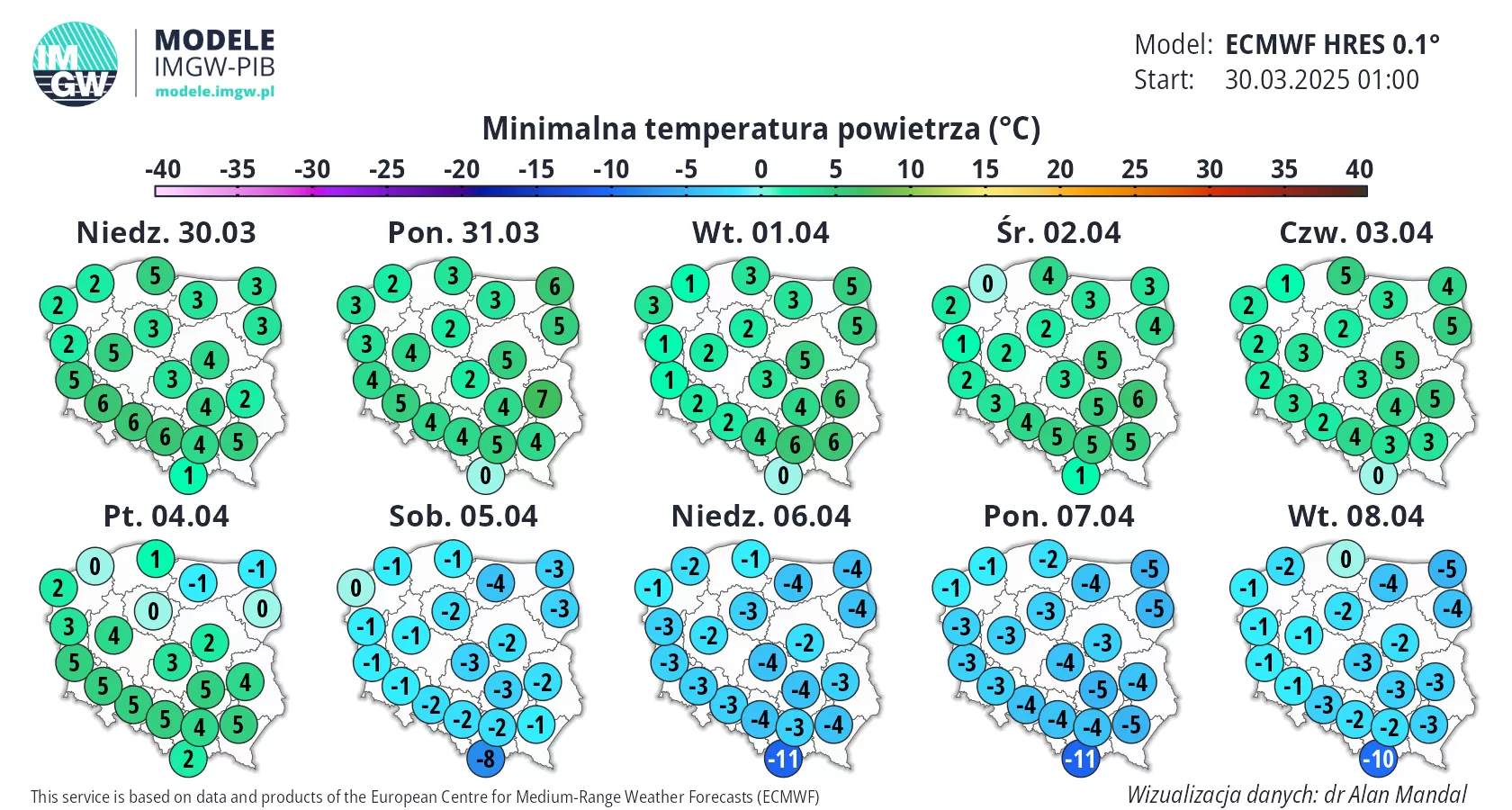

Od soboty mrozy -4⁰
Pasowałoby na 3 klasie skrócić, ale ochłodzenie zapowiadają na kilkanaście dni, do tego opadów nie widać...
A jary Tilmor wyrzędował
Zrobiona poprawka w ozimym Goldem jedną sekcją od miedz

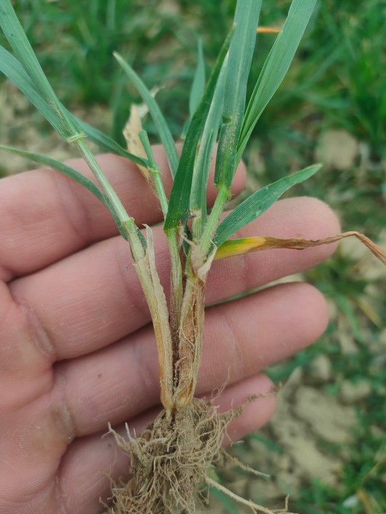

Jakubus także u mnie na dniach do regulacji by się nadawał. Wczoraj kolanko oderwane na około 0,5cm. Pytanie czy pogoda pozwoli. Niby dopiero od piątku ma się mocno ochłodzić z możliwymi przymrozkami to może się uda.
Ja jutro obejrzę dokładnie. Do piątku ciepło i zadziała skrócenie. Tylko czy ma to sens s obliczu tak dużego i długiego ochłodzenia?
