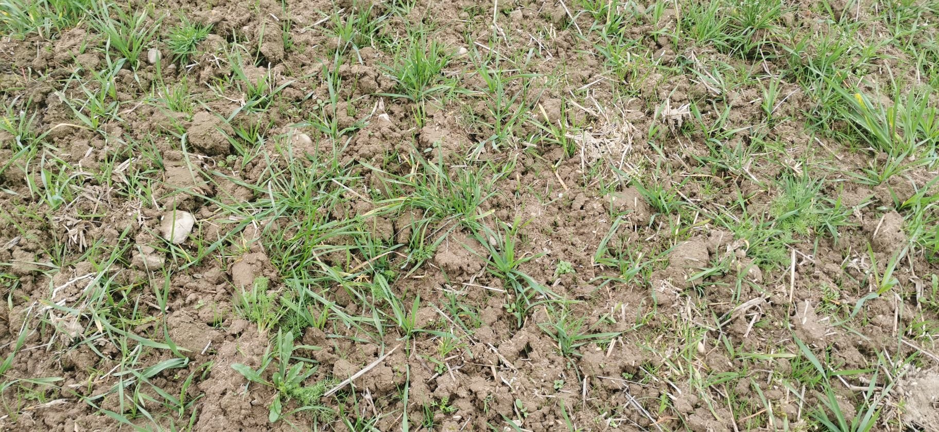

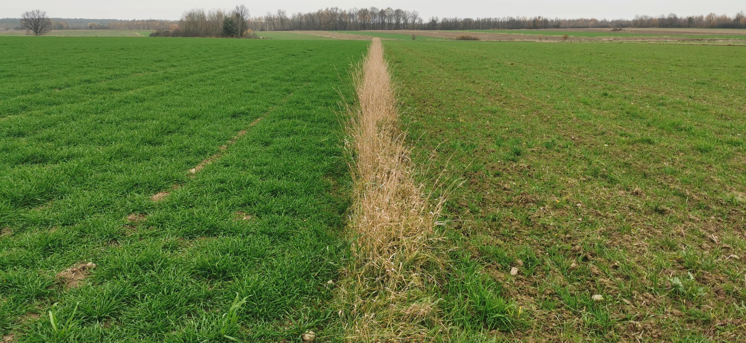

9 minut temu, k16mk napisał:
u mnie kolega sąsiad też w tym roku bez orkowo  zasiał ,  pszenżyto jak u mnie  przynajmniej 20lat po sobie , klasę pokazał nie powiem nowy ciągnik MF 180KM agregat ciągany Horst  ,rżysko  chwasty po pas wszystko pięknie zbobrowane tylko coś  narazie mu słabo rośnie , a jak rozmawialiśmy to taka petarda miała być , zobaczymy co na wiosnę może się pszenżytko rozhula 😉  ogólnie ciekawe doświadczenie będzie.
Ps. jakby co razem siane , po lewo Tadeus swój po orce , na prawo bezorka i z centrali że Probus.
Boli nowy sprzęt sąsiada, oj boli. ;)

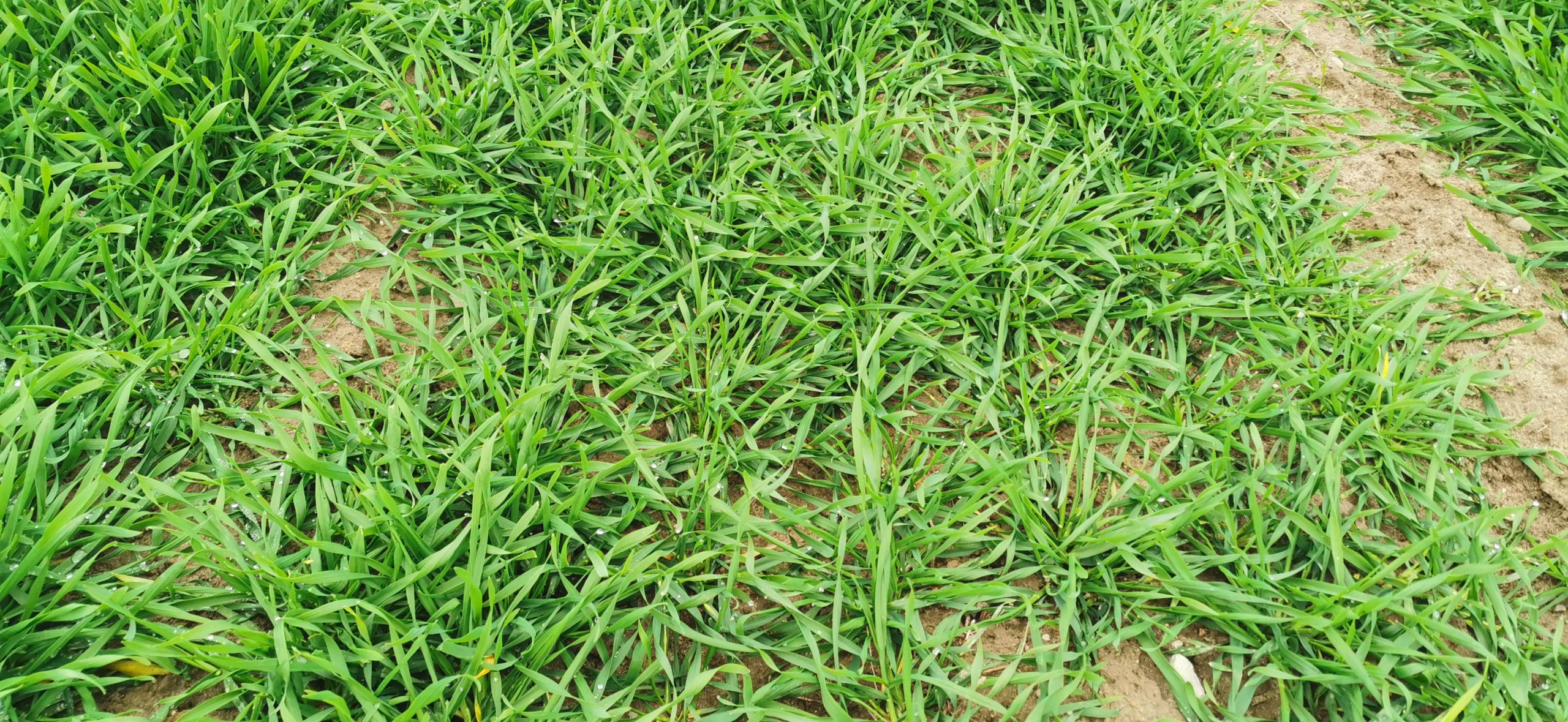

18 minut temu, szymon09875 napisał:
Posiał by tadeusa i by też miał petardę ;)
Zejdzie śnieg to wrzucę zdjęcie pszenżyta petardy
