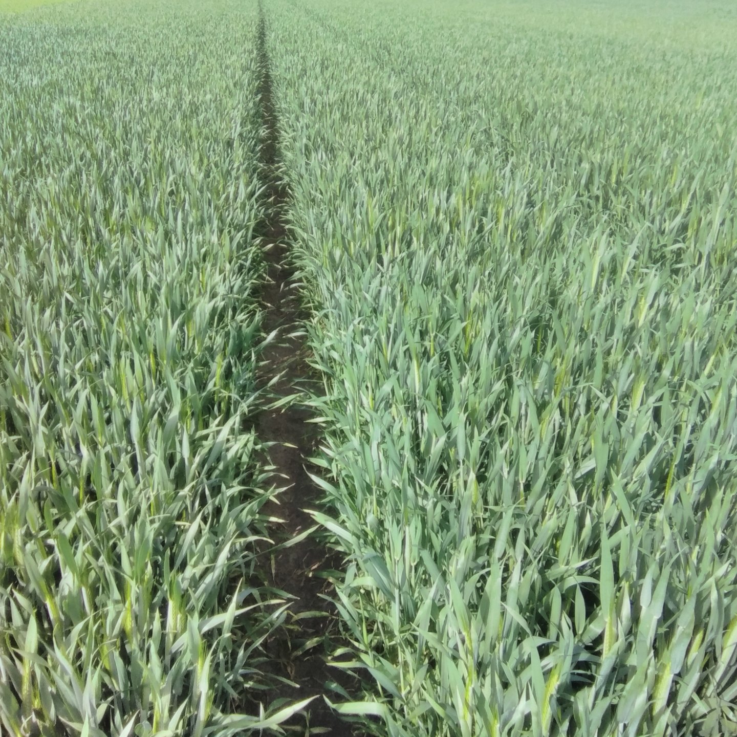

Czym pryskasz, że taka różnica? u mnie jakoś nigdy nie widać efektu po regulacji pryskałem wszystko 0,3 l moddusa i na dołki potem osobno 1 l ccc, wszędzie wygląda tak samo, albo oprysk nie działa albo nie wiem co jest nie tak
10 minut temu, Xion napisał:
Za małe dawki dajesz. Przy takich dawkach to źdźbło jedynie  pogrubi. U mnie Orinoko takie o
strach trochę ja u mnie najżyźniejsza ziemia to z 60-70 arów 4a klasy torfowej tam jedynie można dowalić regulację, reszta 4b,5,6 piachy
I jakie dawki powinny być? 0,3 moddus + 1 l ccc to mało?
