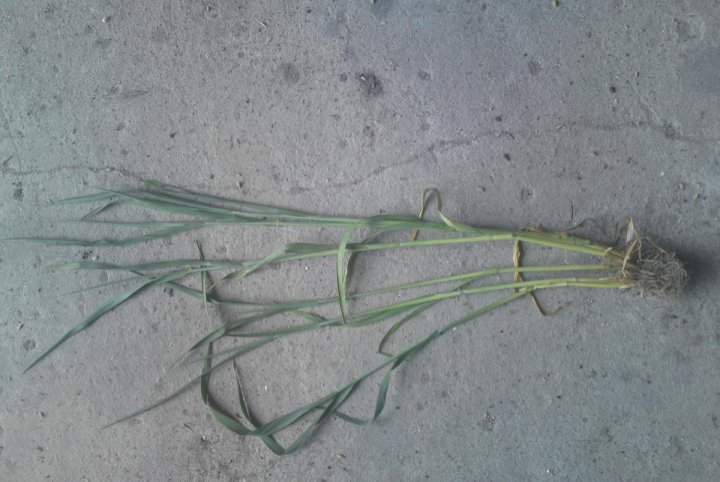

w piątek na pszenżyto oz. zastosowałem corbel 0.5l plus mondatak 0.9l. w momencie oprysku nie zaobserwowałem żadnych objawów chorób. dzisiaj odmiana pigmej ma mocno zainfekowane dolne liście mączniakiem, górne czyste. czy to oznacza, że ciecz robocza nie dotarła do dolnych partii. czy potrzebne będzie ponowienie zabiegu? odmiana algoso jest ok, czyściutka.

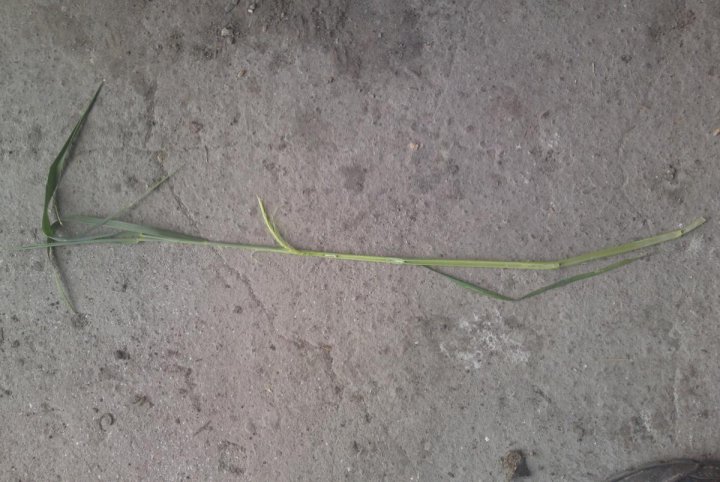

Mam takie pytanie różni się czymś od siebie MODDUS 250ec od OPTIMUS 175ec poza ilością subst. czynnej??? Pytam bo chciałbym jutro zastosować któryś z nich w pszenżycie ozimym i roślinki są w stadium 2 kolanka które jest od 1cm do 3cm nad węzłem krzewienia. Nawożenie N to około 100kg ale na części pola przedplonem był łubin na nasiona i o tą część się boje. W założeniach to nie planowałem skracania bo pszenżyto słabo wyglądało po zimie i długi czas bardzo słabo się zbierało lecz w ciągu ostatnich 9-ciu dni wręcz wystrzeliło w górę i nabrało bardzo ciemno zielonego koloru.
Mączniak wyskoczył bo nie dałeś żadnej substancji aktywnej na tego patogena a pewnie podatna jest, zapewne mocno zagęszczony łan?
edit: pomyliłem corbel z karbendazymem, nawet jeśli podatna powinien sobie poradzić, wychodzi że jest za gęsto.

tak, zgadza się. łan jest gęsty, pigmeja wysiałem 150kg na ha i jest gęstszy niż algoso 180kg/ha. bardzo mocno się krzewi. dając drugą dawkę azotu algoso było już w fazie kolanka a pigmej jeszcze się krzewił. to był pewnie błąd,
Jeżeli łan jest już dość wyrośnięty to zawsze może być problem aby substancja aktywna dotarła do dolnych liści. Ale zazwyczaj rozpylacze dają równomierny strumień co umożliwia dotarcie nawet do tych niższych stref.
a moddus sam w dawce 0,6 l na intensywne pszenzyto wystarczy ?
No 0,6l moddusa to taka wysoka dawka. A pszenżyto intensywne to pojecie względne. powiedz jak to wygląda.
