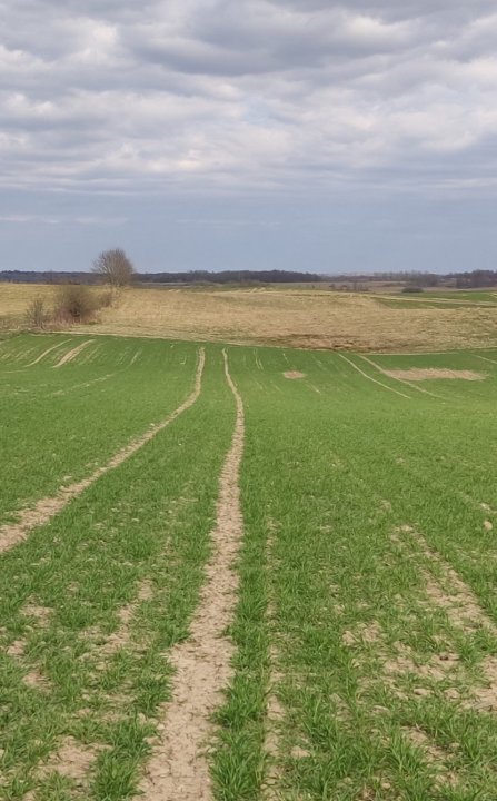

Poszedłem koło domu zobaczyć co się dzieje w pszenżycie. No i na dzień dzisiejszy wygląda to tak. Słabo (i to jest lepszy kawałek) -ale ruszyło troszkę tak naprawdę dopiero w przeciągu ostatnich kilku dni. No i mam dylemat. Zboże ruszyło, pierwszą dawka azotu (~60kg) była ostatnie dni marca. Herbicydu nie było. No i myślałem, że po tej pierwszej dawce jak wszystko ruszy to prysne na chwasty i wtedy druga dawka azotu (na lepsze kawałki wyjdzie 40pare kg). Tylko, że zielsko jeszcze w ogóle nie ruszyło, a z doświadczenia u siebie wiem, że sporo wyłazi pozno i wiosenny oprysk zrobiony za szybko niestety słabo wychodzi (ogolnie to wiadomo, że jest już późno, jeszcze nigdy chyba po 20 nie miałem nieopryskanego zboza).Także z herbicydem muszę/myślę że byłoby najlepiej jeszcze troszke poczekać. No i co teraz z tym azotem robić? Pokazują najbliższe dni opady i ciepło, to mógłbym w sobotę polecieć, ale kurcze karmić zielsko (generalnie nie ma go dużo) to średni pomysł. Z kolei czekać z azotem na oprysk, to tak jak to wygląda to pewnie zakreciloby się koło początku maja (jak dobrze pójdzie, bo pokazują pod koniec znowu ochłodzenie i w nocy przymrozki). Coś mądrego powiecie?
Po mojemu jeśli pogoda sprzyja to pora chwasty zwalczać. Azot można podać tego samego dnia.

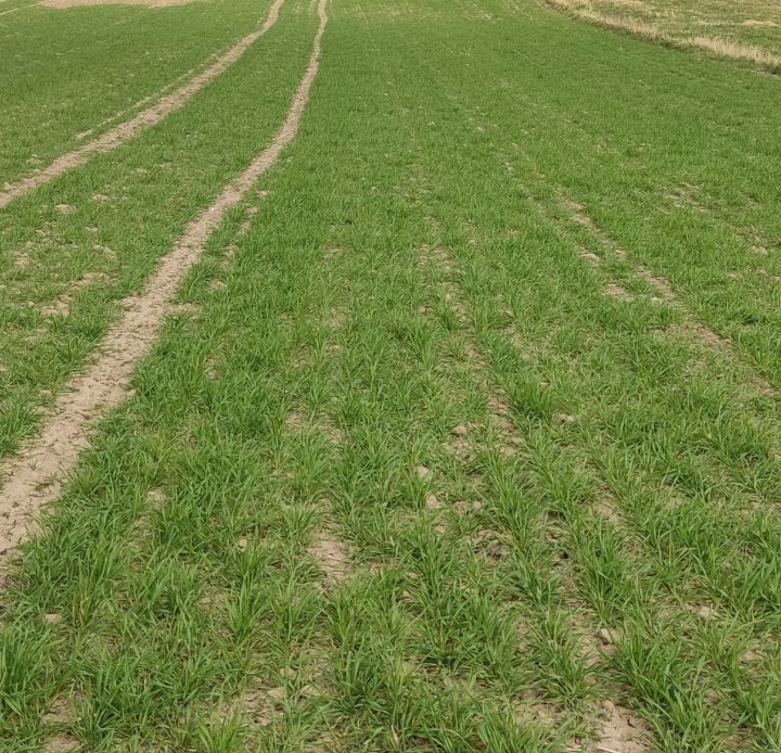

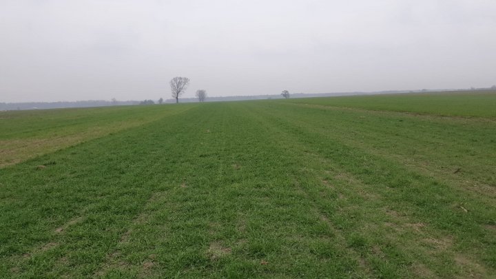

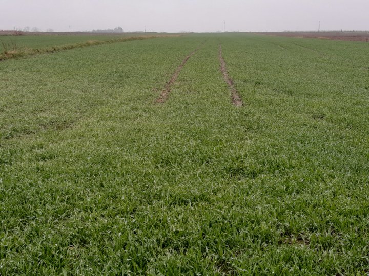

Tadeus się wyprostował. Jakiś mam wrażenie że pomimo że sprawia wrażenie gęstego to źdźbeł będzie tak sobie.

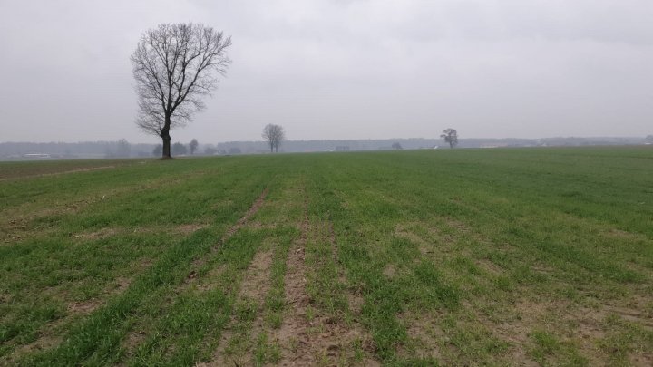

A tu Probus C3, zasiany 15 października 300szt  , i to trochę mało się zdaje bo wschody wyszły słabsze niż zakładałem.
Tu przód 4a to idzie ładnie, dalej już 5klasa i trochę słabsze , rzadsze.

Właśnie tak średnio bo padało w nocy, dziś nie mogłem, a od jutra znowu ma padać. No i tak jak pisałem - chwasty jeszcze nie ruszyły dobrze. Bardziej chodzi mi czy podawać azot teraz, czy się wstrzymać. To że można jednego dnia to wiem, parę razy zresztą się zdarzalo
Masz późniejszą wegetację więc w sumie możesz poczekać chwilę z tym azotem.
Chwasty na pewno ruszyły , jak zobaczysz bujny ich wzrost to nic dobrego bo papu zabrane i herbicyd będzie miał problem.

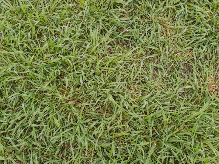

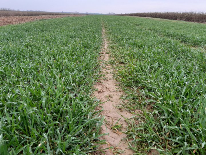

A ktoś mi powie co tu się dzieje ?  To ładniejsze to rotondo pszenzyto po kukurydzy ziarnowej, a drugie pszenica nie wiem jaka odmiana było Orane , na wiosnę spoko wszystko a teraz jakby pada czyżby doglebowka dokuczała? Czy resztki słomy po kuku ?

Ja mam w życie hybrydowym takie place i myślę że to po oprysku expert + legato bo tam gdzie się nałożyło podwójnie to goła ziemia
Ale nie mogło mi się nałożyć na aż takim placu 😛 ja pryskalem bodajże lentipur + legato
Zawsze gdzieś na polu nakładki z oprysku wychodzą i nigdy nie miałem sytuacji żeby tak zboże wypadało. A niekiedy szedł herbicyd, a za dwa dni grzybowka/odżywka/skracanie.

Po chlorotoluronie nawet na nakładach nigdy nie było przypaleń. W tym roku expert+dff+tribenuron i są zdecydowanie gorzej ale jakoś rośnie pszenżyto. Pasowo się układa jakby problem z ubitą ziemią czy braki składnik. Jak siałem samym siewnikiem były ślady tam gdzie koła gorzej ruszało na wiosnę teraz równo jest. Możesz próbować do T1 odżywki może coś pomoże. Ja w tym roku robię porównanie plonvit vs własny mix na siarczanach (cynk potas mangan miedź) + MAP jestem ciekaw czy będzie różnica. Zostało mi trochę tej wody (patrząc na skład plonvitu) z zeszłego roku zobaczymy cena podobna będzie eksperyment na jednym polu plonvit mieszanka własna i brak okaże się czy warto dołożyć te kilka zł na ha 😄

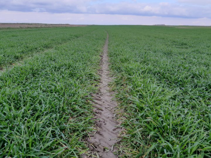

Kiedy Rotondo się prostuje?
Pędy już długie a po ziemi cały czas idzie.
140kg N, a blade
Poważnie?
Ogólnie to pojebało go z krzewieniem. Jest dywan, ale w wypadku suszy nie będzie czego zbierać jak 80% odrzuci.
Jeszcze teraz dorzuciło nowych rozkrzewień
