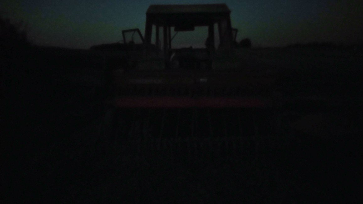

Wszyscy o pryskaniu, a ja napiszę, że skończyłem siać 😅 po wielkich przebojach z większym ciągnikiem i przeproszeniu się z mniejszym, który po remoncie skrzyni nie jest skończony jeszcze - elektryka, wspomaganie, do tego fotel się rozpierniczyl 🤦 także po ciemku, ręce powyrywane ja tej mojej glinie, a do tego jeszcze d*pa boli 😂 tak czy siak w czwartek zacząłem jeden kawałek, skończyłem po awarii w piątek, a drugi zacząłem wczoraj i skończyłem też wczoraj.
Zobaczymy co to będzie. W sumie już parę razy siałem koło 10, najpóźniej 25 i było względnie ok. Tak i tak wszystko będzie przebieg pogody warunkować. Ostatnie lata tylko udawało się zawsze w połowie września siać i tak jakoś nieswojo, że tak późno. Choć u mnie i mniejsi i więksi jeszcze sieją.

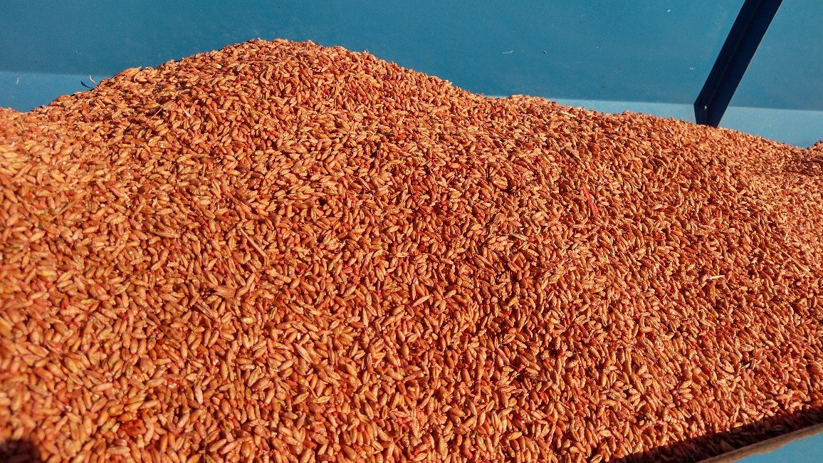

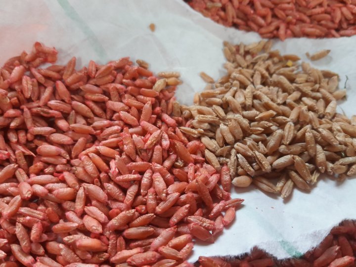

A jeszcze pytanie takie, co prawda rychło w czas, no ale. Jak zaprawiacie zboże, to ma taki super czerwony kolor? Zaprawialem w tym roku kinto + nawóz donasienny, oba w niby max dawkach + ~0.5L wody. Robione wszystko w atestowanej zaorawiarce (czyt. betoniarka) no i kolor taki bladawy w porównaniu do tego, co tu ludzie wrzucali. Widziałem też zboże jednego znajomego, to jakby mi nie powiedział, że zaprawial, to po kolorze bym się nie domyślił, takie blade. Domyślam się, że pewnie nie sama barwa ma znaczenie, a to czy jest wszystko równo pokryte, ale tak jak patrzę co ludzie wrzucają za zdjęcia, jak czytam, że piszą, że kinto tak super barwi, to mnie nachodzą wątpliwości, co mogę źle robić. Próbowałem wiecej zboża, mniej zboża, krócej kręcic, dłużej kręcić, więcej wody, mniej wody, lać wszystko naraz, lać powoli po troszkę itd. Takie fest czerwone jak z obrazka to miałem w sumie tylko ostanie, gdzie wjebalem chyba 2x dawka kinto (ostatnia betoniarka i została resztka w butelce). Tu w siewniku to jeszcze bez tragedii wygląda, bo trochę kontrastuje z niebieskim i w pełnym słońcu, ale na żywo rewelacji nie było, ani z kolorem, ani z tym jak równo pokryte były ziarna.

Sama zaprawa kinto I 0,6l wody na 50kg w betoniarce 200l i pięknie wychodzi
Barwa będzie zależeć od ziarna. Pszenżyto o gładkiej powierzchni ładnie się zaprawi, ale lekko pofalowana czy pomarszczoną wierzchnia warstwa ziarniaków, i będzie gorzej wyglądać.
Co do siewu o tej porze to jednak wolałbym pszenżyto bo zalecany termin siewu nawet do grudnia.
Żyto zawsze uchodziło za to, które wymaga wczesnych siewów.
Jeśli dziś mi gość wymłóci grykę to chyba jeszcze zasieję pszenżyto
Ja zaprawiam tak na 100kg ziarna osobno Kinto 150ml + 0,5l wody osobno np. Primus B 200ml +0,4l wody. Mieszam osobno później zlewam razem i powoli wlewam do betoniarki wychodzi około 1,25l płynu na 100kg ziarna. Zaprawia się naprawdę dobrze przy czym pszenżyto zawsze jest bladsze po zaprawieniu od pszenicy.
Ja w betoniarce 100L robiłem, to wrzucałem 20kg (strasznie długo mi to schodziło, ale już np przy 25 było widać, że słabiej jest zaprawione) Nawóz w max dawce, kinto to tak jak pisałem w max i w większej parę razy, ale dopiero gdy tak fest przekroczyłem max, to kolor był taki mocny.
Ja wlewam w butelkę trochę wody, dolewam kinto, dolewam nawóz, dolewam wody i mieszam. Dość łatwo się miesza, równy kolor. Wlewalem to różnie - na raz, po troszkę, z butelki, z takiego spryskiwacza - bez różnicy w zasadzie. Ja tam w sumie dopiero drugi raz coś zaprawialem, stąd wątpliwości jak to powinno wyglądac.
