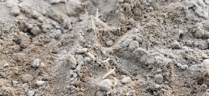

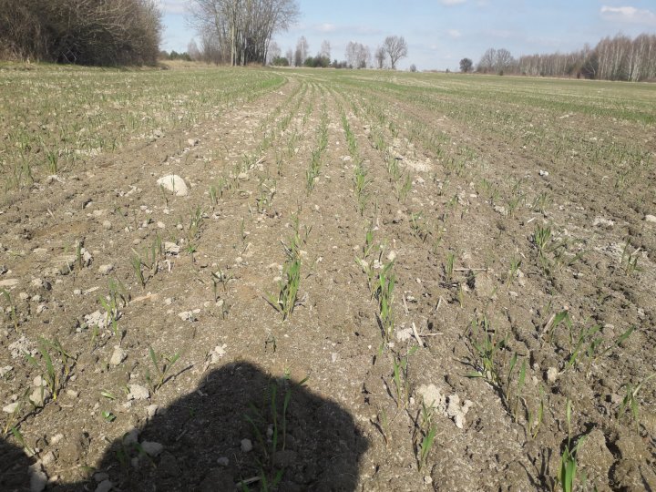

Pszenżyto jare MAMUT po siewie 1 tydzień i 6 dni właśnie wychodzi , a ludzie dopiero sieją jak susza zajrzała w oczy !!!

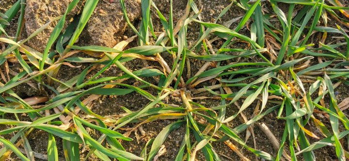

Jeśli to był brak magnezu to po paru ciepłych dniach powinno nabierać zielonego koloru.

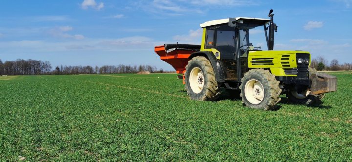

jak na pierwsza dawke na pszenzyto poszło po 250 kg saletry to na drugą tez moge dać 250 kg saletry ? czy jednak za duzo by było na pszenzyto saletry ?
zawsze dawałem ok 200 kg ha saletry  na pszenzyta w 2 dawkach w sumie ponad 400 kg ha wychodziło teraz chcialbym dac 500 w sumie ? warto czy za duzo bedzie ?
500kg saletry to 170kg czystego azotu dla mnie za duzo wystarczy ci innych skladnikow potasu fosforu by spozytkowac ten azot na plon ? Jesli tak to syp jesli nie zamknij nawozenie w okolicach 140kg czystego azotu wystarczy na pszenzyto
Chyba ze masz super zasobna ziemie glinke i celujesz w 8-9 ton to syp
ponad 250 kg polifoski 6 poszło na ha tam , ziemia tam 4 5 klasa  miejscami jest lepsza miejscami gorsza czyli piaszczysta miejscami
4a 4b 5 klasa , miejscami piasek , miejscami całkiem dobra ziemia ,a nawet jesli bym dał wiecej azotu czyli te 170 kg i tego pszenzyto nie wykorzysta to zostanie w glebie ten azot ? bo pozniej bede siał tam rzepak to by zostało pod rzepak
