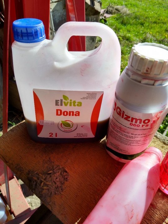

Kurcze pierwszy raz w życiu zaprawiam pszenżyto. Zaprawę i nawóz wziąłem z agroloku, powiedziałem, żeby coś taniego wrzucił, bo jak spierdole pierwsza akcje, żeby strat wielkich nie było. No a zaprawa plus nawóz wyszły chyba gdzieś 130zl na tone. Tylko kurcze profesjonalnie w betoniarce zaprawiam i dość jasna ta zaprawa i nie widać dobrze, czy całe ziarno jest dobrze pokryte.
Swoje gringo rok po centrali zdolność kiełkowania ponad 90%, MTZ 42-45g, w zaleznosci od "próbki"
Gizmo i elvita dona. Domyślam się, że to nic szałowego, ale jak pisałem to debiut z zaprawianiem.

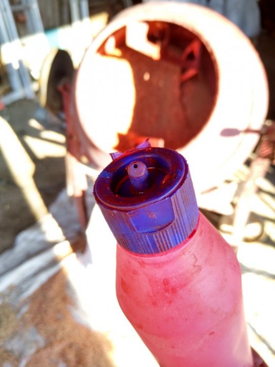

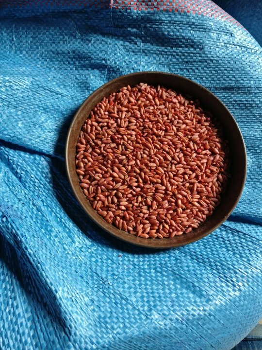

Wlewam troszkę wody, dodaje nawozu i do tego zaprawa, do betoniarki (25kg zboża, przy 50 było widać, że część biała była) wlewam to cieniutkim strumieniem przez około półtorej minuty, a potem jeszcze że dwie minuty się kręci zanim zrobię sobie na kolejną betoniarkę. Niby wydaje się, że są pokryte całe, ale strasznie jasne  i ciężko na sto procent powiedzieć. Tym bardziej jak robię to pierwszy raz

Ja z początku pryskalem, ale pryskacz mi się zepsuł. Teraz taka mała buteleczka z dzióbkiem robię. To tak jak pisałem - z półtorej minuty leje to po trosze, a potem jeszcze że dwie minuty się miesza.
A już kombinowałem więcej zaprawy, mniej wody, mniej zboża, więcej zboża, krócej kręcić, dłużej kręcić, wolniej wlewać, szybciej wlewac itd itd i cały czas te zboze takie bladoróżowe jest po zaprawieniu

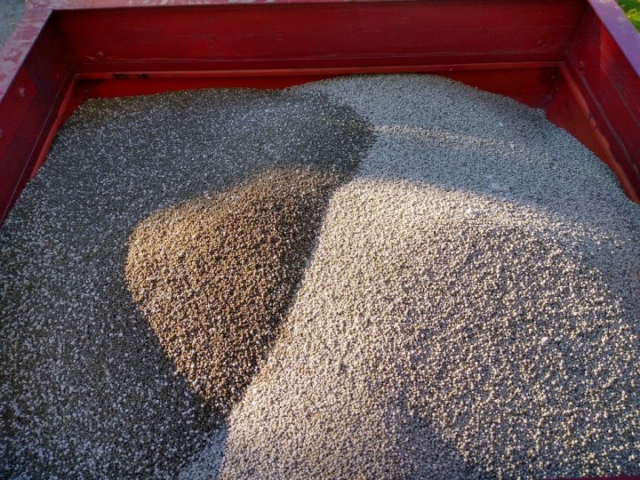

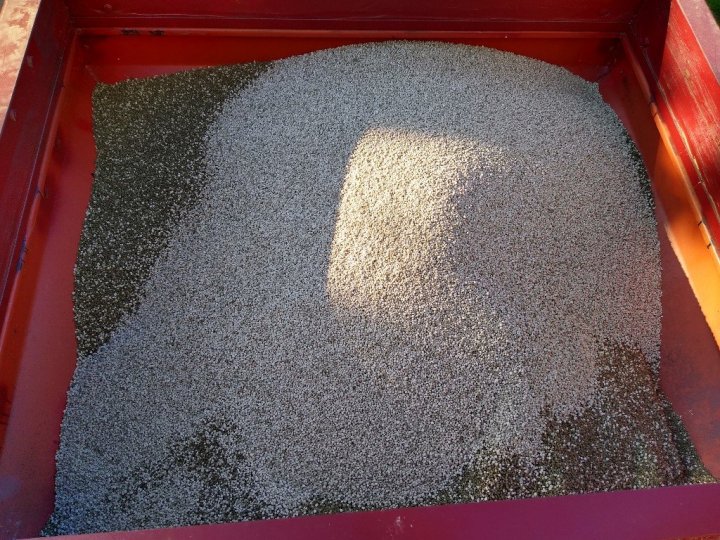

W ogóle jaki powinien być polidap. Bo wysypuje worki i jest różny.
W spodzie widać taki jak jest większość - ciemny i trochę jasnych granul, a parę worków wysyłałem to praktycznie wszystkie granule biale

@daron64 jak masz ogólnie bladą  zaprawę to koloru nie zrobisz.
kinto i systivą mają bardzo intensywną barwę i bardzo dobrą przyczepność. Z kolei kiedyś orius rozpuszczałem w wodzie to z tego już koloru nie było.
Ogólnie masz małą betoniarkę i o sprawnej pracy możesz zapomnieć.
Optymalna jest 200l na 50kg ziarna.
