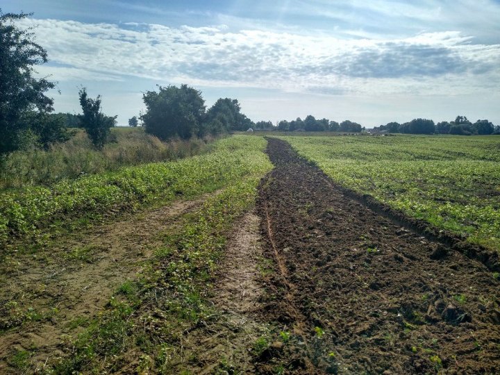

Powiedzcie takie coś talerzowac przed orka? Była tam gryka, obok gorczyca/rzodkiew i miesiąc temu to talerzowalem no i tak odbiło. Gryka dość czysto się stalerzowala, ale gorczyca/rzodkiew słabo - dużo zostało na wierzchu. Pług by mi to wszystko przykryl, ale myślę czy nie lepiej to jeszcze przemielic. Wilgoci jest dużo, także gleby nie przesusze, ale zawsze to parę godzin roboty i parędziesiąt litrów ropy.
fity-fifty przelać pół , resztę nie na drugi rok będziesz wiedział czy trzeba 😃
A w tamtym roku owsa tak ładnie mi narosło po gruberku to orka na raz tylko że pod jare
Jak pług da rady , a nie będzie resztek na wierzchu przeszkadzających w sianiu to może sama orka 🤔
Wyjechałem na ściernisko i tu po gryce dziobie sąsiad drogę zrobił po moim no i chciałem to też rozbić. Jeszcze myślę, że może stalerzuje tylko tam, gdzie słabo przykrylo poprzednim razem i gdzie gryka wysoka już odbiła. Pług myślę, że bez problemu da radę
