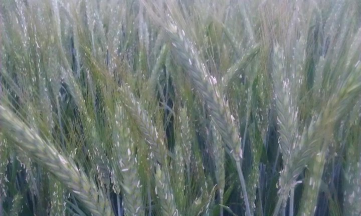

Witam,mam pszenzyto ozime atletico materiał siewny c1 ,miałem go nie pryskać od grzyba bo myslałem że pszenżyto jest dużo bardziej odporne na choroby od pszenic.Pryskałem pszenice fungicydami to myslę dam i na pszenzyto ,miałem
stare zapasy sarfunu to dam na t1
na t2 poszedł duet ultra po kilku dniach ZONK takiego mączniaka to w życiu nie widziałem,a kilka dni wczesniej pszenzyto było zieloniutkie do samego spodu,w przeciwieństwie do pszenic.
Oprysk wykonany był ok 15 maja ,stan na dzis to taki że pszenice zieloniutkie czyste a pszenżyto na dole mączniak a na kłosach też cos się pojawia.
Na t3 dam tebukonazol+coś dodatkowo by jakoś uratować pszenzyto proszę o jakies sugestie co do środka
pozdrawiam
