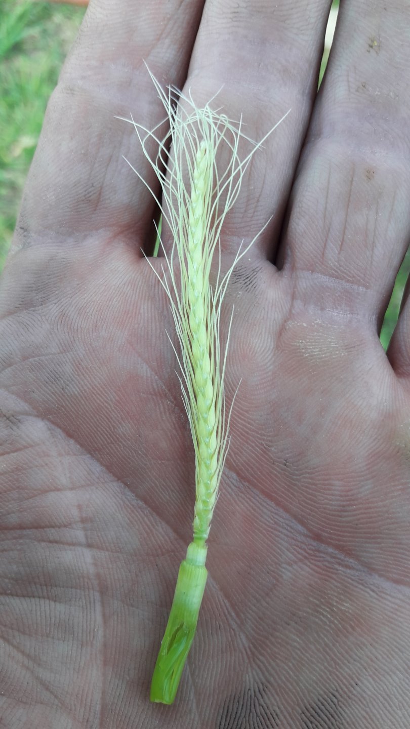

Pszenżyto Probus. Kłos zapowiada się niby pięknie bo 17 pięterek, ale 2-3 od dołu już zredukowane według mnie.
Raczej susza bo azotu ma opór co po deszczach się uwidoczniło.
