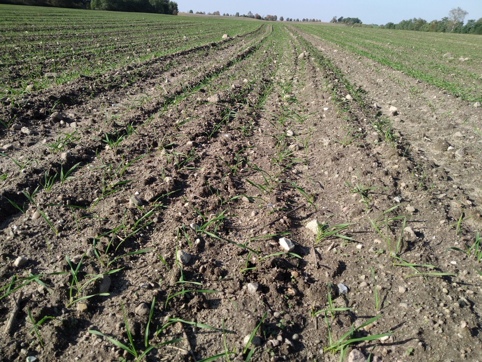

wiem wiem, mam melomana juz 3 rok i wiem jak on wyglada na jesieni i wczesna wiosna, tylko ze w poprzednich latach nie bardzo zanotowałem sobie jaka obsade siałem (ale celowane 400+sztuk) i teraz wydaje mi sie ze jest rzadko. narazie stoperan i bez paniki ale wole sie dowiedziec co zrobic jesli krzewienie bedzie słabe
Ja akurat Melomana siałem pierwszy raz i chyba za dużo poszło bo coś ponad 210kg/ha.
czyszczonego siałem od 160 do 195 kg nawet, teraz posiałem 200 kg około ale towar nie czyszczony, ciezko stwierdzic jaki % zanieczyszczenia no ale obsada taka jak wspominałem. Gdybym mial raz jeszcze siac to siałbym 220kg/ha
Daj mu szansę. Jeśli jest wilgoć i jeszcze w miarę ciepło to jeszcze coś z niego będzie.
musi cos byc, nie mam zamiaru go likwidowac, po prostu mam zle doswiadczenia z dolnymi obsadami i licze sie z tym ze bede zmuszony go dokrzewiac. Saletra na jesieni to nie wiem czy najlepszy pomysł. Tak to wygladało w niedziele. Siew jakos po 25.09
