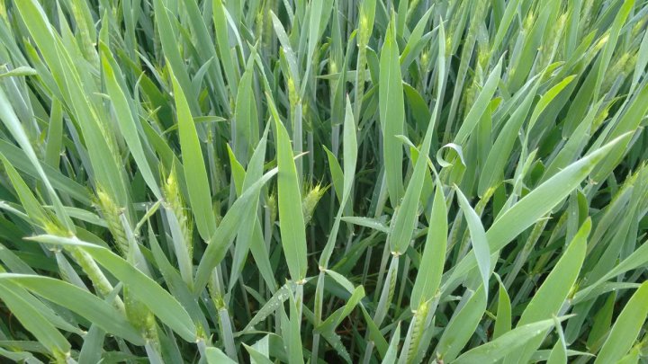

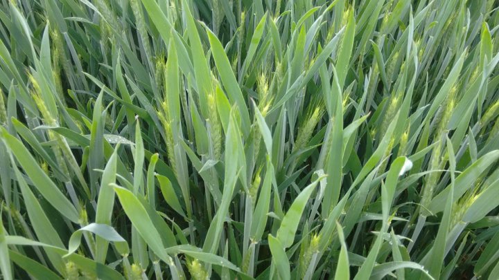

A ja znowu coś schrzaniłem. Kłosy na samej górze są blade. Co o tym sądzicie? Wina za późno danego 1Lccc + 0,3moddus na pierwsze kolanko? Czy może mocznik na drugą dawkę tak zadziałał?
Toz to zboze blade niedozywione to i klosy ma!e
To ile miałem dać azotu 200kgN/ha ? Czy chodzi Ci o brak odżywki?
Edytowane przez pawlored
150kgN/ha -  była saletra, saletrzak i mocznik. Przedpolonem były ziemniaki. Pod korzeń Polifoska 6 i granulowane wapno magnezowe. Moje Preludio jest za gęste a wysiałem tylko 150kg/ha. Wiosna była zimna więc wszystkiego na pewno nie pobrało. Ziarno będzie drobne bo kłosy cienkie. A to, że wygląda na blade to tylko zdjęcie. Na innym kawałku mam Borowika wygląda bardzo blado bo i niewiele dostało a kłosy przyzwoite noi nie ma takich bladych wierzchołków kłosów.
Przyczyn moze byc wiele, rok dupny i przyswajalnosc azotu slaba bo w dolach tez mam jasne a na wzgorkach czarne dawka N ta sama. Nie bede sie wymadrzac bo swoich klosow nie widze jeszcze a dalem N 200 i dzis jechalem azotem na flage bo zboze jakby dostalo 130N (w dolach). Ze zdjecia nie widac ile masz pieterek 10-14?. Jezeli tak to obsada i malo azotu. W zeszlym borowik rzadki wilsna wrecz ginal dostal siarczanu mag 150kg i 300 saletry34 na start to odbil ze klosy po 19 pieter. Jednak ten rok odbiega nawet najstarsi indianie u mnie mowi ze azot dany a tu nichuchu nie widac ...
Pięterek 12, 14 tylko te blade najwyższe pięterka.  A ten rok naprawdę dziwny, najpierw zimno i mokro teraz ciepło i sucho. Ciekawe co będzie dalej. Mokre żniwa?
Łan gęsty, pełen wigoru, a wy czepiliscie się koloru. A dużo zależy od odmiany. Mam na tym samym polu starszą odmianę i Gringo, to Gringo jest wrecz czarne i jak by dostało 250kg N, a starsza odmiana jest znacznie bladsza. Zresztą sasiad ma obok i też ma bladsze, a nawozi też sowicie. I gadają mi że dowalilem nawozów. A azot był podany 2 razy, łącznie poniżej 100 kg N. Dodam że pole nie dostało obornika bo było wapnowane, a soli i potasu też jak się należy nie dostało.
