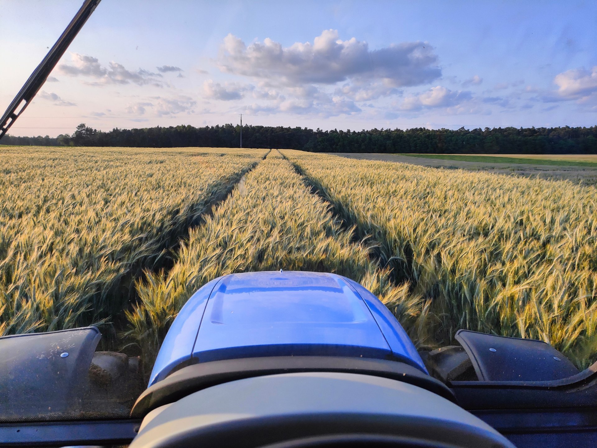

12 godzin temu, Igor_1805 napisał(a):
Jak na próbę i słabe ziemię, ale po strączkach to poleciałbym Tiesto. Tu jest na 6 klasie, ale zadbanej. Właśnie przedplonem był łubin, przedsiewnie nie dostało nic, w lutym 150kg Korn Kali, a w marcu 110kg N na raz w postaci rsmu. W tym roku bez skracania bo wiosna była sucha i widać efekty braku skracania 😄
Piękne, ale
ale wątpię w tą 6 klase 😎
Taki łan to mam w dobrym roku na glebie V przy dwóch strzałach na sumę 140kg N i naprawę boogatej agrotechnice

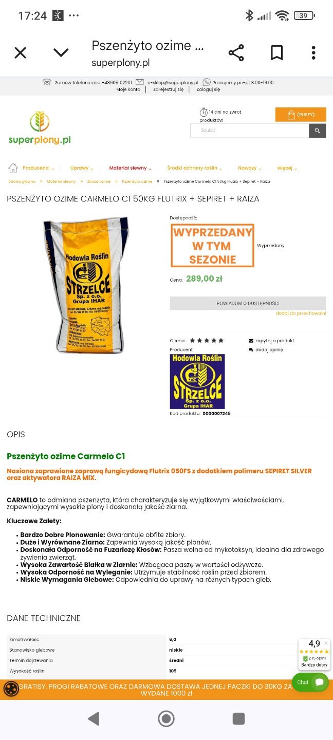

W dniu 11.06.2025 o 12:32, Celownik07 napisał(a):
i tak:
-kwalifikat 150-200kg/ha (289zł/50kg) : 867- 1156 zł (moze pojawi sie po żniwach na OLX jakis carmelo w okolicy to dużo się zaoszczedzi)
-doglebówka cezaro 0,5l - 125zł
-100kgK-  soli potasowej 60% 180kg nawozu = 325zł     /  (900zl 500kg BB)
-150-200kgN saletrosanu 26 (n1) - 580-780kg nawozu = 1035-1390zł     / (1780zł 1t BB)
-150kgN saletry (n2)  440kg nawozu pulan 34,4 = 880zł    /   /2394zł za 1,2t BB/
t1 + t2 jeszcze nie doczytałem co stosujecie wiec podam tebu i azaksa:
-Ambrossio 500 SC 0,5L/ha 40zł
-Azoksar Super 250 SC 1L 0,8l/ha 55zł
- ropa pewnie z 2x60l w c360 na te wszystkie zabiegi: (120l x 5,56)-(120*1,46zł /zwrot akcyzy/) = 120*4,1zl = 492zł
Suma wydatków na miękko bez mikro i PK z jesieni: 3819-4463zł/ha
teraz pytanie po ile tona pszenżyta chodzi w detalu na worki - licze 850zł/t (tak na olx ktos wystawia carmelo).
plon na 4b-5kl i tym nawożeniem co powyzej 5-6t wiec zysk 4250- 5000zł/ha (pewnie blizej 5t)
na czysto +430- (-215zł) zł/ha (kombajn swój)
- nie licze zwrotu de minimis 65zł/ha na mat siewny zbóż, jakies insektycydy (mam z 5kg mospilanu jeszcze), adiuwanty (też się znajdą).
Coś istotnego ominąłem, z czegoś mozna zejść lub dodać kosztem czegoś innego?
edycja (na czerwono). nawet oszczedzajac na ziarnie to skórka za wyprawkę dla mnie na 5kl. a udawać że rozsiewam nawóz też nie zamierzam.

3 godziny temu, Igor_1805 napisał(a):
Niestety, nic nie ściemniam, ziemia 6klasa kawałek dalej widać już upalone na przetlisku, na mapach 6klasa i w rzeczywistości orka na 20-25cm bo dalej jest żółte, ale faktem jest że ziemia zadbana bo prawie co roku obornik, pH też uregulowane. W marcu i kwietniu było słabo z deszczem, ale w maju zaczęło przepadywac i uratowało to sytuację.
Pszenżyto na 6 to wstawiałem zdjęcia  stronę czy dwie do tyłu jak wygląda przy braku wody w marcu i kwietniu gdzie odmiana typowo na słabe stanowiska. Działka 0,4 ha. Takie  to mam na działkach gdzie w najsłabszym miejscu jest 4a.
Pewnie to taka 6 jak u nas jeden ziemię w latach 90 po PGR kupił i oficjalnie według ostatniej klasyfikacji z lat 70 to widnieje że 6, a taki piach że cukrówki pod 100 t zbiera z ha.
Quo vadis rolnictwo
Na 5 klasie nie warto iść w koszty
Ja bym dał tak
200kg nasiona od rolnika, (siew 180kg na ha+ zaprawa) 250zł+150zł zaprawa 400zł
doglebówka jakaś tam, 150zł
200kg saletrosanu 350zł?
150kg saletry 300zł?
oprysk od grzyba jeden, drugi interwencyjnie jeśli będzie konieczność 50zł
paliwo, orka 20 litrów, uprawa siew 20, oprysk nawozy 20, 60 litrów, 300zł
Wychodzi 1550 a nie jakieś tam 4000
Będziesz widział ile nakosisz i czy jest potencjał na więcej czy nic z tego
Quo vadis rolnictwo
Trochę popłynąłeś z tymi cenami i dawkami: kwalifikat powiedzmy 280 za 100 kg a nie za 50, to nie hybryda, saletrosan 150-200 nie czystego N a nawozu, to samo z saletrą
Jakies te wyliczenia z d*py.
Materiał(od sasiada kupisz do 100zł ) zaprawa na hektar dajmy dinto plus wychodzi ok 50zł i jaka doglebówka za 150? zwykły oprysk jesienny za 100zł!
Liczyłem mniej więcej a raczej bardziej więcej. Za materiał siewny c2 przewiany często liczą więcej. Co do zaprawy to możliwe, zwykle kupuję litrami (które jest na pół tony), nawet nie wiedziałem że w mniejszych pojemnościach sprzedają.
