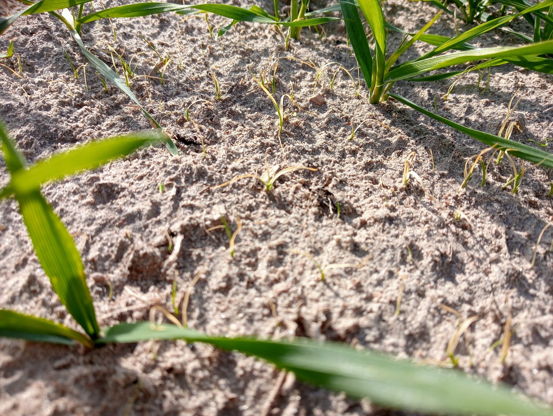

Co polecacie skutecznego na pszenżyto codziennie wiatr duży pszenżyto około 3 liścia czym prysnąć na miotle fiolka chabra tego jest najwięcej dodatkowo maruna i bodziszek drobny
Dość mało wilgoci i nie wiem co kupić żeby podziałalo a nie mam doświadczenia w odchwaszczaniu na jesień

Właśnie wilgoci mało jedynie z rosy, wiatr duży a w nocy przymrozki więc cienko widzie oprysk jesienny
Czekaj do 15 maja  jak Ci jesień nie pasuje.
Ziemia wygrzana, przymrozek godzinny nad ziemią, dzień 15 na plusie, temperatura gleby pewno wyższa ale źle.
W marcu i kwietniu będzie lepiej.
Jest wybór herbicydów i szerokie okno stosowania od godziny po siewie do krzewienia.
Ale najpierw się opóźnia siew, potem czeka się jak chwasty wzejdą, potem sucho zimno wietrznie i... mamy maj
A co polecasz ? Wyżej pisałem post ale nikt nie podał nic konkretnego
Na dwuliścienne na pewno dff 0,2l np legato, bo ten zwalcza bratka który jest bardzo uciążliwym azotolubnym chwastem, i najlepiej i najtaniej zwalczyć go teraz. Chwasty już duże to można dodać 10-15g czystej substancji tribenuronu metylowego
Na jednoliścienne 2l ctu np tolurex, lentipur lub 0,3-0,35 g expert met.
Lub inne gotowce sklepowe typu bacara, ponton,  boxer.
Co kto lubi , w jakiej fazie robi , czy na cenę patrzy i jakie chwasty ma.
