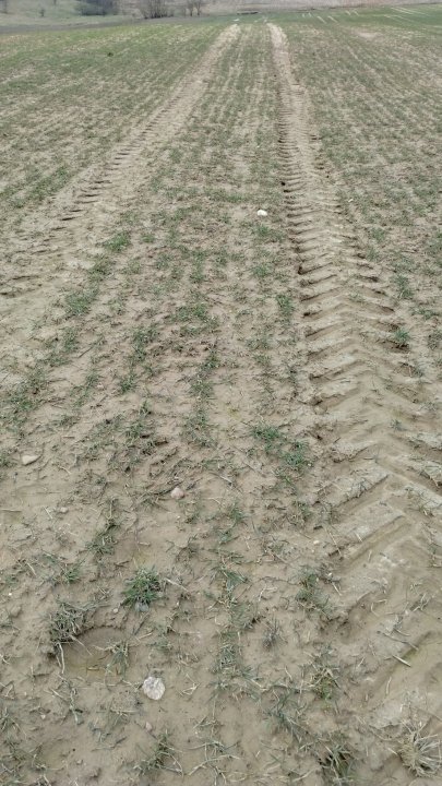

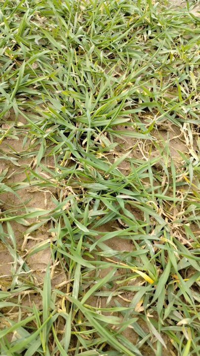

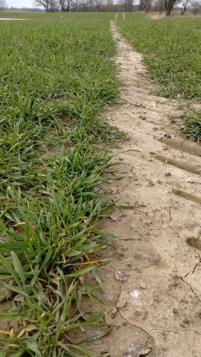

Podjechalem na pole, bo ostatnio to z daleka tylko przejeżdżałem i kurde słabo, słabo to wygląda. W jednych miejscach jak na dwóch pierwszych fotach, a gdzie glina to jak na ostatnim. 😐 A tak jak pisałem - N1 w dawce min. 85kg N poszło 3 marca
W ogóle niby jeszcze mokro, a ziemia już miejscami spękana
Ale żeby aż taka nędza 🤦 ale muszę w końcu kupić ten agregat - gdzie ziemia lżejsza, to jest ok, ale na glinie ewidentnie widać, gdzie za kołami ciągnika bardziej zagęszczona, to dużo lepsze zboże od razu
Edytowane przez daron64
Na tej glinie gdzie teraz taka nędza to potem potrafi być i najładniejsze. Pisałem rano że na n2 w naszym rejonie za wcześnie i sam widzisz że nie ma co się porównywać do tego co tutaj wstawiają. To że ziemia popękana to nic nie znaczy na glinie, dziś byłem z bronami pod owies przyszykować i wydawało się że też już sucho bardzo a ledwo co wyjechałem i nici z siania
