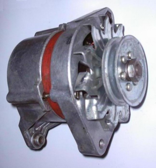

Witam!
Wczoraj gdy sprzątałem swój garaż znalazłem alternator "iskra" o nr.AAG 0403 14V 33A i zastanawiam się czy nie założyć go do 360 i tu jest moje pytanie jak go podłączyć :D proszę o odpowiedź
Witam!
bardzo prosto
a oto ISKRA z Zastawy
+B podpinamy do rozrusznika kabel 5mm żyła pamietaj jesli masz + na masie odwróć polaryzację aby mieć minus na masie!!!
+D - podpinamy żarówkę 12V/4W koniecznie 4W!!! bo moga być problemy ze wzbudzeniem!!
do zacisku 15 Stacyjki i po sprawie
i to wszystko :)
Dzięki ci bardzo :) wszystko elegancko śmiga ładowania mam 14,35V teraz mogę zołączyć światełka robocze bo prądnica nie dawała im rady :) ale teraz to będzie się robić w nocy jeszcze raz dzięki :):D
