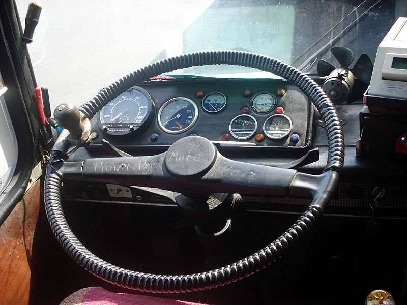

Chcialbym okleic kierownice tak jak na tym zdjeciu, podpowie ktos z czego to wykonac, jaka technika itd? Wiem ze wiele osob ma tak zrobione kierownice ale nie mam okazji spytac kogos "na zywo" wiec mozecie pomozecie?

tylko na tym zdjęciu to jakiś gruby przewód chyba musiał być żeby takie grube "paski" mieć? No i jaką techniką to owijać? Normalnie naciągać i po kolei jechać czy trzeba podgrzewać żeby to sie trzymało "kupy" wszystko? Kolego bears a masz jakiś namiar na te dedykowane owijki? Bo ja generalnie chce takie coś zrobić w VW T3, fajnie moim zdaniem by to wyglądało, lepiej by sie kierownice trzymało bo jest cieńka i co najgorsze u mnie mocno zniszczona, powycierana. Kiedyś pamiętam często w autobusach przegubowych Ikarus mieli kierowcy tak porobione i strasznie mi sie to podoba :) znalazłem coś takiego ale to chyba nie da takiego "wypukłego" efektu jak tam w tej 40stce.

Dzisiaj gadałem z jedną osobą to stwierdził że robili kiedyś takie owijki wykonane z węża średnicy 8-10mm tyle że plastikowego nie gumowego i bez tych sznurków wewnątrz, były niby kiedyś takiego białe węże ogrodowe, kojarzycie coś takiego gdzie można znaleźć taki wąż? Patrzałem dziś w brico marche to same gumowe i nie mam pojęcia jak to znaleźć a przez neta to ciężko bo nie idzie dotknąć czy guma czy plastik :( a może ktoś z was wie co i jak?
no kombinujemy bo to co pokazałeś nie da tego efektu jak to określić... odwróconej do góry brzuchami litery B, rozumiesz o co kaman? :) żeby nie była płaska, gładka kierownica tylko taka "pod ręke" falowana tak jakby. Najbardziej pożądany efekt dla mnie coś takiego (ktoś sie postarał ładnie i to chyba z przewodu jest): 373596.jpg
a jakby kabel telefoniczny ten spiralny taki nawinąć bez przecinania go wpół? Jak sądzisz kolego? Wyda to?
A te koszulki PVC nie bedą rąk brudzić?

To się określ dokładnie o co chodzi.  Swojego czasu miałem to w 4011 i szybko poleciało do kosza bo się ręce na tym ślizgały.  Kierownica była w nim aluminiowa na szczęście obłożona skórą i związaną dratwą. To było lepsze. Kiedyś masa rzeczy  miała taką owijkę np. stojaki na gazety czy lampy stojące.  Przeminęło więc ciężko będzie kupić prędzej zrobić.
te koszulki raczej nie powinny brudzić rąk, nawet jeśli to tylko na początku, później efekt powinien być jak na Twoim foto
