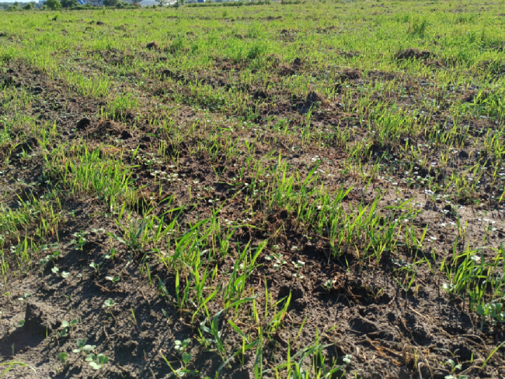

Tak zaczynam , bo od 3 lat mam tylko samą pszenicę i pasowało zasiać poplon a na wiosnę jęczmień. Tylko że nie mam odpowiedniego siewnika i najlepiej by mi pasowało rozsiać lejkiem na orane i zabronowac.
Ja planuję rozsiać rozsiewaczem grykę w ilości około 60kg/ha na pociętą słomę, a później tylko przejadę talerzówką i zobaczę czy to w ogóle zda egzamin. Myślałem jeszcze, żeby zmniejszyć ilość gryki, a dokupić słonecznik, ale z tym trochę ciężko w mojej okolicy.

podpowiedzcie, poplon po jęczmieniu ozimym pod kukurydzę.
Czy gryka + facelia bedzie ok? le wtedy siać? Czy siewnik zbożowy da radę w miare rozsądnie posiać taką mieszankę? Czy moze obleciec po 5 przejazdów do okoła pola a resztę posiać siewnikiem do nawozu?

klasycznie na ściernisko idzie talerzówka, więc gdbym w to wjechał aktywnym zestawem to sa się to posiać przyzwoicie. No ale pod dopłaty muszą być 2 rośliny w poplonie :P
@yacentyosobiście szkoda by mi było stanowiska pod rzepak ale każdy robi jak uważa.
A odnośnie w/w roślin facelia ok a gryka jak wyda nasiona to w następnym roku zachwaści Ci kukurydzę i żaden herbicyd Ci ją nie zwalczy ponieważ skiełkuje Ci po ostatnim zabiegu, mówię z własnego doświadczenia.
Ja od kilku lat po pszenicy sieje poplon pod kukurydzę z facelii i słonecznika + "wypełniacz" raz było żyto a w tamtym roku owies. Po inne lata testowałem facelia + łubin oraz wyka + gryka + facelia. W tym będzie najprawdopodobniej:
4 kg facelii + 8 kg słonecznika + 8 kg koniczyny a siać to będę pierwszy raz  APV nabudowanym na talerzówkę po inne lata siałem rozsiewaczem do nawozów.
Wysiej nawozy, zaorz posiej poplon tylko taki co by przemarzł. Na wiosnę siew w mulcz lub pod talerzówkę.

Ponieważ po skoszeniu jęczmienia masz dłuższy czas do rozkładu słomy, orając później pod rzepak nie robisz maty i korzenie maja łatwiejszy dostęp do głębszych warstw ziemi. Zakładając hipotetycznie że po jęczmieniach jarym/zimowym masz 100 % potencjalnego plonu rzepaku to po pszenicy to już ta wartość spada na 92 % po grochu masz około 108 % potencjału. Wszystko oczywiście +/- ale chodzi mi o ogólne zamysł.
A wracając do poplonu zobacz sobie moje zdjęcia na "forum.farmer" jeśli jesteś sceptycznie nastawiony do rozsiewania drobnych nasion rozsiewaczem.
  • Root Admin
sorry ale co ma jęczmień do rzepaku? pogubiłem się troszkę w tym wywodzie. pytałem o sytuację kiedy jest jęczmień ozimy a wiosną będę siał kukurydzę
który poplon ma szansę przemarznąć z perspektywy Dolnego Śląska? u nas zimy są bardzo delikatne. pytanie proste ale w tej materii doświadczenie zerowe.
Facelia, owies, gryka,gorczyca marznie co roku a jak coś zostaje to i tak herbicyd idzie
Ale kuku odchwaszczana na wiosnę a nie przedwschodowo w sierpniu. A poza tym dobrze jak rośnie w rzepaku bo krzywdy mu nie zrobi a wabi pszczoły
Chemia na kukurydzę jest na tyle skuteczna, że załatwi takie niedobitki poplonowe.
