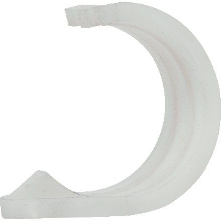

Panowie nakładkami do rzepaku jak poniżej sieje się też np gorczyce czy na zwykłych kółkach zbożowych bez nakładek? Oraz jaki poplon mogę prócz rzepaku na nich siać? Pytam gdyż nie znam wielkości ziaren innych roślin na poplon. 1563305300387_image001.jpg.61fe39e84882a70dfc64979c6edccb34.jpg
