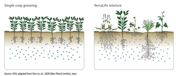

Polecam profesjonalne mieszanki międzyplonowe DSV Terralife!
