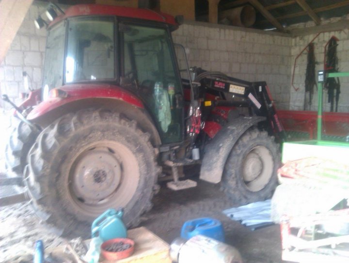

moim zdaniem tak, są to pewnie opony z Kod: 03
Przód: 360/70 R24
Tył: 460/85 R30
a wnęka pod błotnikiem jest taka duża z tego względu, że nie mam zamontowanych poszerzeń błotników, które zasłaniają trochę wnękę pomiędzy błotnikiem a kołem.
takie warianty ogumienia mogą występować w ciągniku CASE JX 80:
Kod: 01
Przód: 12.4R24 (320/85R24)
Tył: 13.6R38 (340/85R38)
Kod: 02
Przód: 13.6R24 (340/85R24)
Tył: 16.9R34 (420/85R34)
Kod: 03
Przód: 360/70R24
Tył: 460/85R30 (18.4R30)
