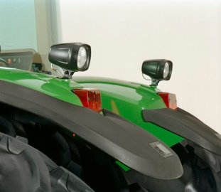

Witam... Czy mógłby ktoś mi pomóc w znalezieniu reflektorów do John Deere 5080m chcę zamontować jeszcze oprócz oryginalnych dodatkowe. Najlepiej o takim samym kształcie a bardzo ciężko jest takie znależć. Pytałem w serwisie to dostałem cenę szokującą bo 300 złotych za sztukę, a może uda mi się znależć nie oryginalne a trochę tańsze. Proszę o pomoc. Dodaję zdjęcie reflektorów....
Gość Zetek5340
Ale jak masza orginał to i właczniki i bezpiecznik w komplecie a gdzie o nie pytałeś w rol bracie po 100zł takie podobne ale nie orginalne
Włacznik dostaniesz jak kupisz cały zestaw z wiazką i innymi pierdołami. Koszt nie mały i musisz kabinę rozbierać bo tam przewodów do dodatkowych halogenów nie ma.
