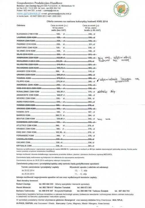

      Chciałbym posiać kukurydze na ziarno. Przeglądałem sklepy ale nie wiadomo co wybrać. Co wy siejecie?
