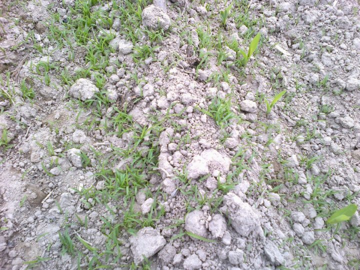

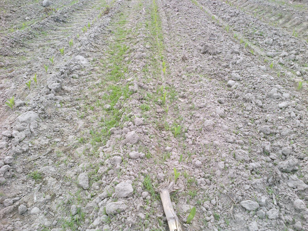

Witam ponownie posialem kukurydze 15-05, tego samego dnia wieczorem opryskalem ja lumaxem w dawce 4l/ha, 22-05 kukurydza zeszla, 3 dni wczesniej przed zejsciem kuku zaczelo sie zielenic od chwastow, narazie nie widac by te chwasty usychaly, czy trzeba juz szukac i ponawiac zabieg pryskania czy jeszcze ten srodek zacznie dzialac? Co roku na polu byl problem z chwastnica. post-29962-0-95193800-1369318329_thumb.jpg post-29962-0-45336900-1369318440_thumb.jpg
Jeśli ziemia podczas oprysku była sucha to jego skuteczność będzie niewielka. Od chwili oprysku wystąpiły opady deszczu? Na polu jest sucho?
Lepiej było opryskać po wschodach kukurydzy lub po opadach deszczu na wilgotną ziemię.
Witam posialem kukurydze 15-05, tego samego dnia wieczorem opryskalem ja lumaxem w dawce 4l/ha, 22-05 kukurydza zeszla, 3 dni wczesniej przed zejsciem kuku zaczelo sie zielenic od chwastow, narazie nie widac by te chwasty usychaly, czy trzeba juz szukac i ponawiac zabieg pryskania czy jeszcze ten srodek zacznie dzialac? Co roku na polu byl problem z chwastnica.
Jakie były warunki w czasie oprysku? Środki doglebowe wymagają wilgotnej gleby.
No ja tez radze czekać. Lumax w takich warunkach nie powinien mieć problemu z chwastnicą. Sulfonylomoczniki na chwastnicę można dawać do fazy 8 liścia. Jeżeli do fazy 6 liścia chwastnica nadal nie będzie zielona to daj milagro i już wtedy musi być czysto.
