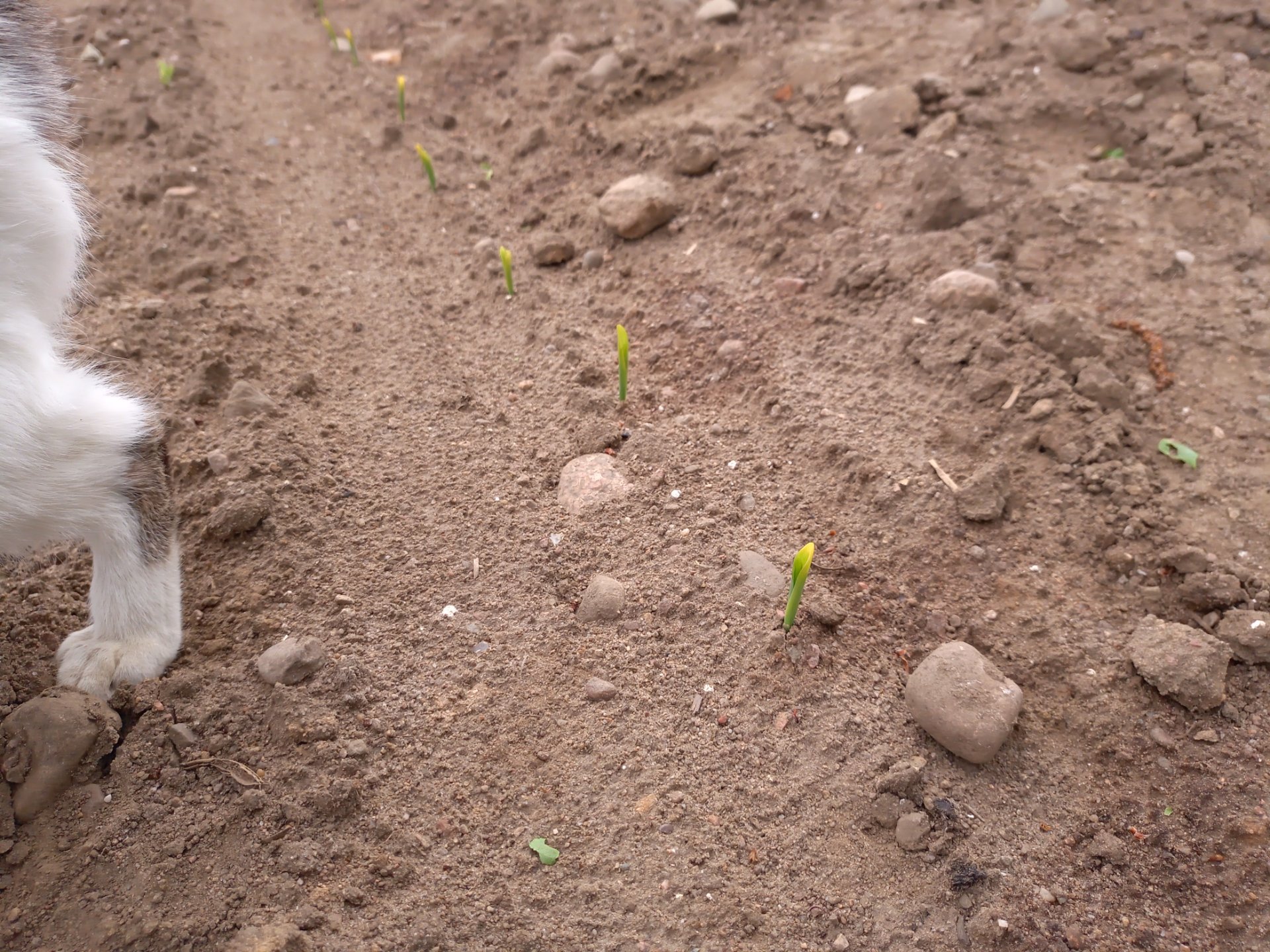

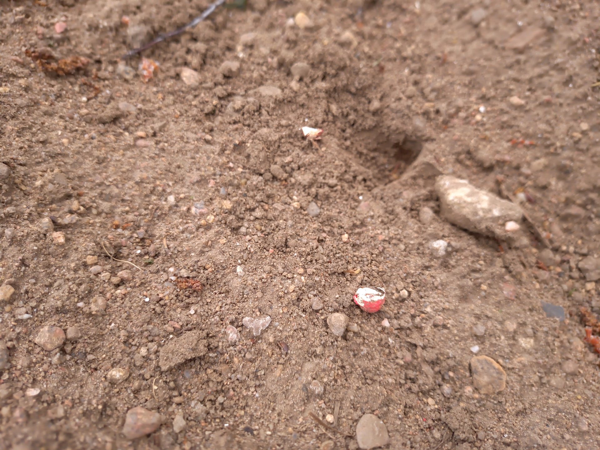

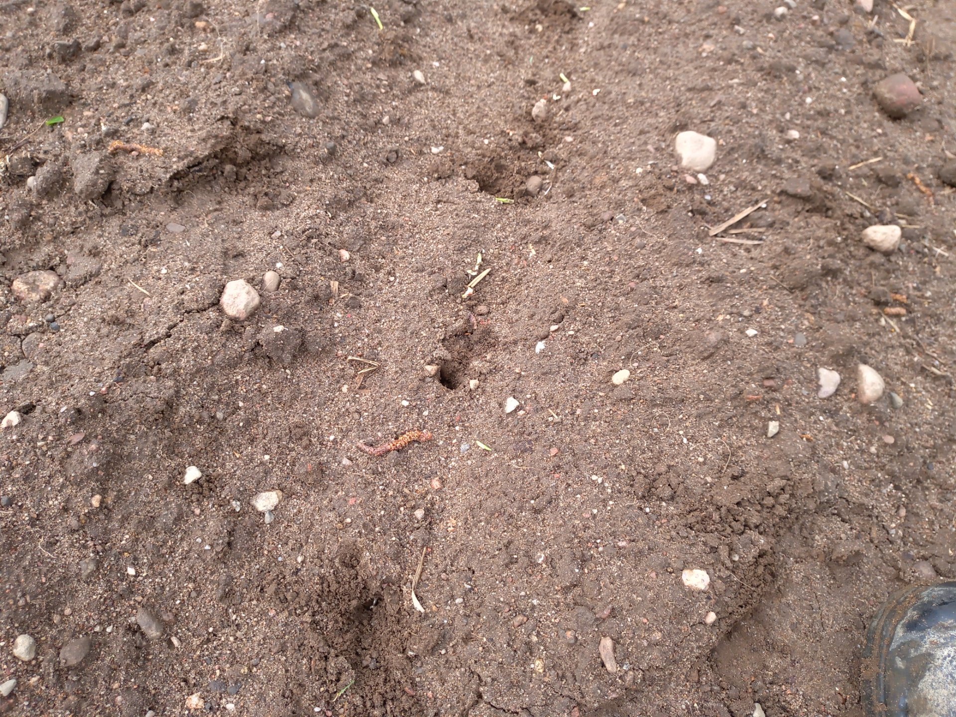

Kilka wron brykało na poprzeczniaku za stodołą, zachodze, a tu proszę.
Mes im nie przeszkadza
Trochę zje ale powinna odpuścić, zresztą na ptaki nie ma mocnych a jak jeszcze są drutowce to wydra wszystko.
