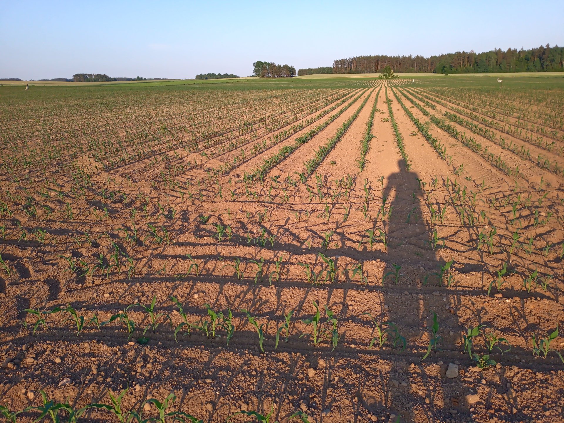

Nie wiem ile minęło od mojego testu z mcpa+fluroksypyr w kukurydzy. Moze tydzien. Kukurydza zyje. Nic po niej nie widac. Nawet troche nabiera kolorow mimo tej suszy.
Skrzyp wyglada tak. Doslownie siano.
Reszta chwastow wyglada tak. Oczywiscie wybralem najgorsze miejsce do foty gdzie juz kukurydza była przygluszona.
