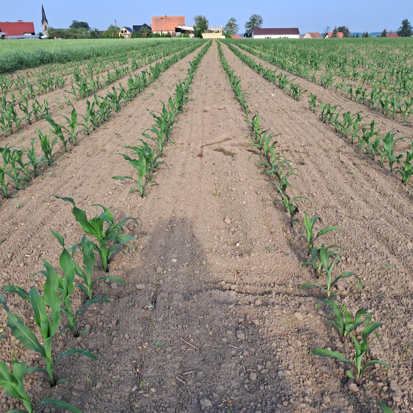

A doradzcie kiedy mam pryskać. Tezosar.
Właśnie ulewa niesamowita. Pół godziny leje, więc myślę że już na całego to ruszy. Ale na dzisiaj środek pola to lekka ziemia i tam kukurydza 5 liści, konce- nawet nie wzeszła.

Nie becz, ta kukurydza która leży na zdjęciu po jakimś czasie wstanie i będzie rosła, a ta którą zamuliło wyjdzie na wierzch.

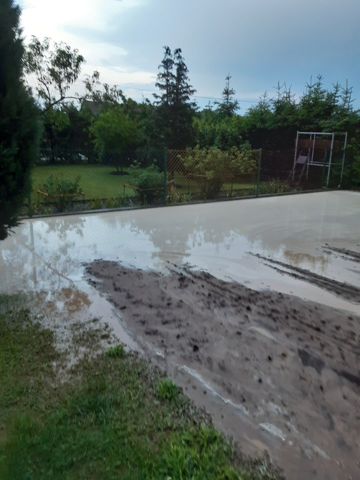

Właśnie skończyło padać ogród pływa. Powiem ci, że nie wiem czy zwróci się z tej kukurydzy na paliwo, żeby tam jechać na oględziny 😅
