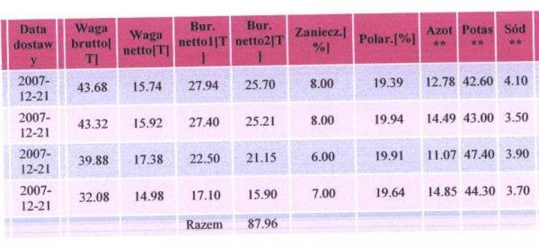

MateuszStaczyk Sąsiad prysnął tylko jesienią na chwasty, wiosną chyba raz wjechał z nawozem i raz czymś opryskał, nie pamiętam to było z dwa albo trzy lata temu. Plon? 3.5-4t. A koszty bardzo ale to bardzo niskie. Plon był zważony.

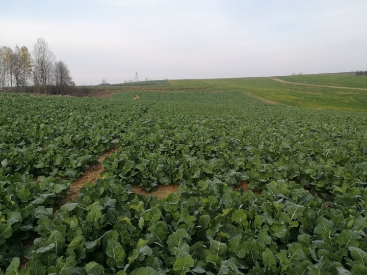

Odnośnie nawozu pod grządziel.nawoz jest w wąskim pasie a korzenie jak z morfologii wiadomo przerastają bardzo szeroko i głęboko więc skąd ten pomysł że dojdą tylko do nawozu i tyle? Bzdura. Poza tym nie było u nas tj. u mnie takiej suszy żeby na 25 cm nie było wilgoci. To na powierzchni by chyba pekalo zdrowo.
W tym roku wiadomo jaka długa wegetacja była. Do końca listopada a pomimo to nie widzę odbarwień rozety oprucz pojedynczych sztuk. Widać nie brakuje w tej technologii. Np. azot podany głębiej wykorzystuje prawie cały sam rzepak, słoma na powierzchni nie ma do niego dostępu a tam najlepiej się rozłoży bo na powierzchni jest najszybsza mineralizacja.
