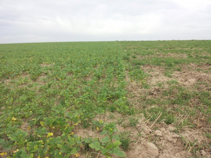

W tym roku takie coś na poplon mam Tyko z nawozu 500kg polifoski dostał
[galleryimg=660295]
Edytowane przez ansu
Siałem teraz gorczycę w ściernisko po pszenżycie, i jest tylko ona, oraz znikome samosiewy. Tam po pszenżycie gdzie nie było poplonu, samosiewów jest pełno, do tego tak zwana łopucha. Jedno pole, te same pszenżyto. Mizerne, bo u nas sucho, ale coś tam robi.
[galleryimg=660295]
500kg polifoski tylko pod poplon? Potem znowu pod plon główny??
