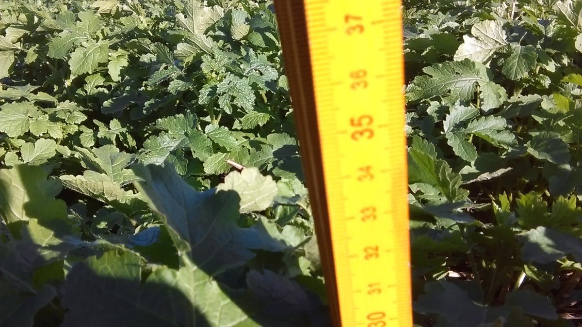

Gorczyca, ktora byla siana, ta mniejsza po 10 dniach, po ktorej bedzie siana pszenica jara. Ta pierwsza ma juz okolo 30 cm, bede sial po niej pszenice ozimą. Część pola chce potalerzować a w czesci pola zasiac bezposrednio w gorczyce.post-5049-0-10246400-1441648823_thumb.jpgpost-5049-0-17417600-1441648880_thumb.jpgpost-5049-0-08213800-1441648896_thumb.jpg

Zdjęcie środkowe powyżej pokazuje większą i mniejszą gorczyce, większa jest na zdjęciu w czasie wschodów 18 sierpnia ta większa i ta mniejsza późniejsza zasiana  w beznadziejnie wymieszane ściernisko i rośnie. Ciekawe co stanie się ze mało wymieszanym ścierniskiem w tej większej gorczycy?

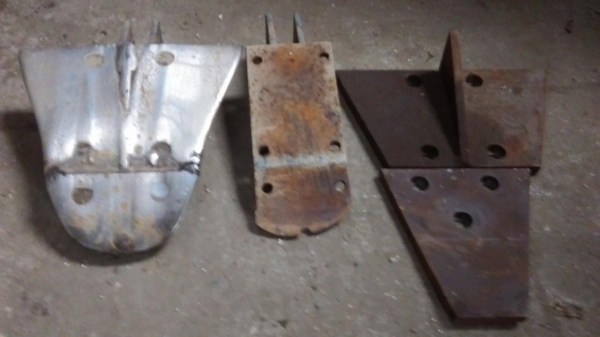

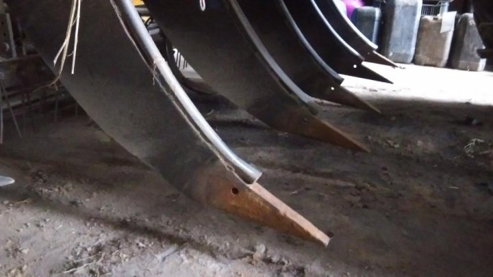

Wymiana lemieszy w glęboszu zbyt późna, gdyż uszkodzone zostały już podstawy tzw. matka i dlatego została naprawiona, same czubki wymienia się w moim gospodarstwie co dwa lata, natomiast tyły wytrzymują, trzy-cztery czubki, 6-8 lat. Koszt jednego czubka to około 35 zł. Na zdjęciu widać klin w tylnej części lemiesza, zadaniem jego jest rozkruszenie ziemi przed kłem, wtedy kieł stawia dużo mniejszy opór. Same kły jak widać są mocno wysunięte do przodu, tak aby lemiesz zamontowany na nich glebę wyważał a nie pchał i tak powinno być.post-5049-0-59540100-1445111398_thumb.jpgpost-5049-0-70622500-1445111423_thumb.jpgpost-5049-0-60474700-1445111440_thumb.jpgpost-5049-0-35718300-1445111461_thumb.jpg

.............. , a z jakiego materiału to zrobione?
Czasem jak coś buduje to używam w takim miejscu stali trudnościeralnych typu Hardox, można spawać, wiercić. Dodatkowo krawędzie, dzioby napawam drutem proszkowy Fluxofil 58, bez obróbki cieplnej 60HRC. Jak coś fabryczne to też napawam.

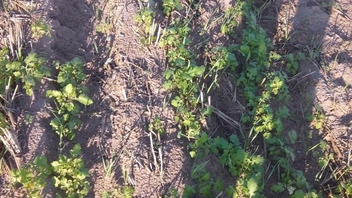

Niszczenie gorczycy , jest to gorczyca i żyto zasiane bezpośrednio na oborniku, co wcześniej pokazywałem. Gorczyca i żyto po pszenicy jarej, po gorczycy częściowo będzie znów pszenica jara, oraz ziemniaki, a po życie tylko ziemniaki. Pszenicę jarą zasieję może za miesiąc.
P.S. Ansu z tego co wiem, była to jakaś stal uszlachetniona a teraz elementów lemiesza nie dorabiam, gdyż mam zapas z przed 10 lat, wtedy gdy produkowałem głębosze, dokładnie nie wiem symbolu stali, musiałbym poszukać i sprawdzić na fakturach. Stal całkiem niezła widocznie, bo słupice te mają już ponad 20 lat i nigdy nie pękły ani się nie wygięły a zużycie ich jest małe, podtarł się tylko pręt chroniący je, bardzo dużo daje klin na lemieszu, gdyż rozwala on ziemię przed słupicą.
