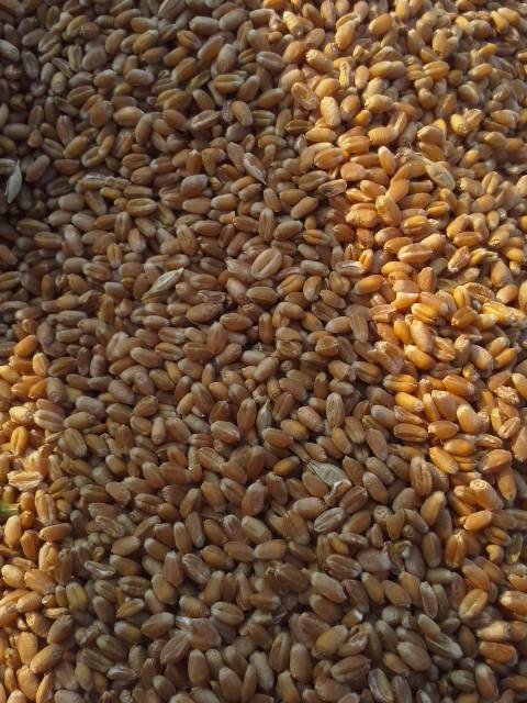

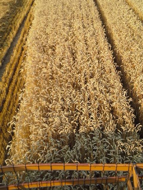

Pod rzepaki na pewno nie. Pod pszenice tak - piszę z własnego doświadczenia. W tamtym roku, ściernisko talerzówką i potem drugi raz pod siew prosto również talerzówką i plon 7ton z ha.. Tak dziś 1 ha poszedł pod kose na próbę, ale za szybko 12,3 % wilgotność.. Reszta pola również talerzówką, również ta sama odmiana 7ton po dwu krotnym przejechaniu talerzówką i siew to wg. mnie nie ma tragedii, ale.. to rozwiązanie raz na 1-2 lata, potem trzeba już pług i przeorać tą ziemie..
