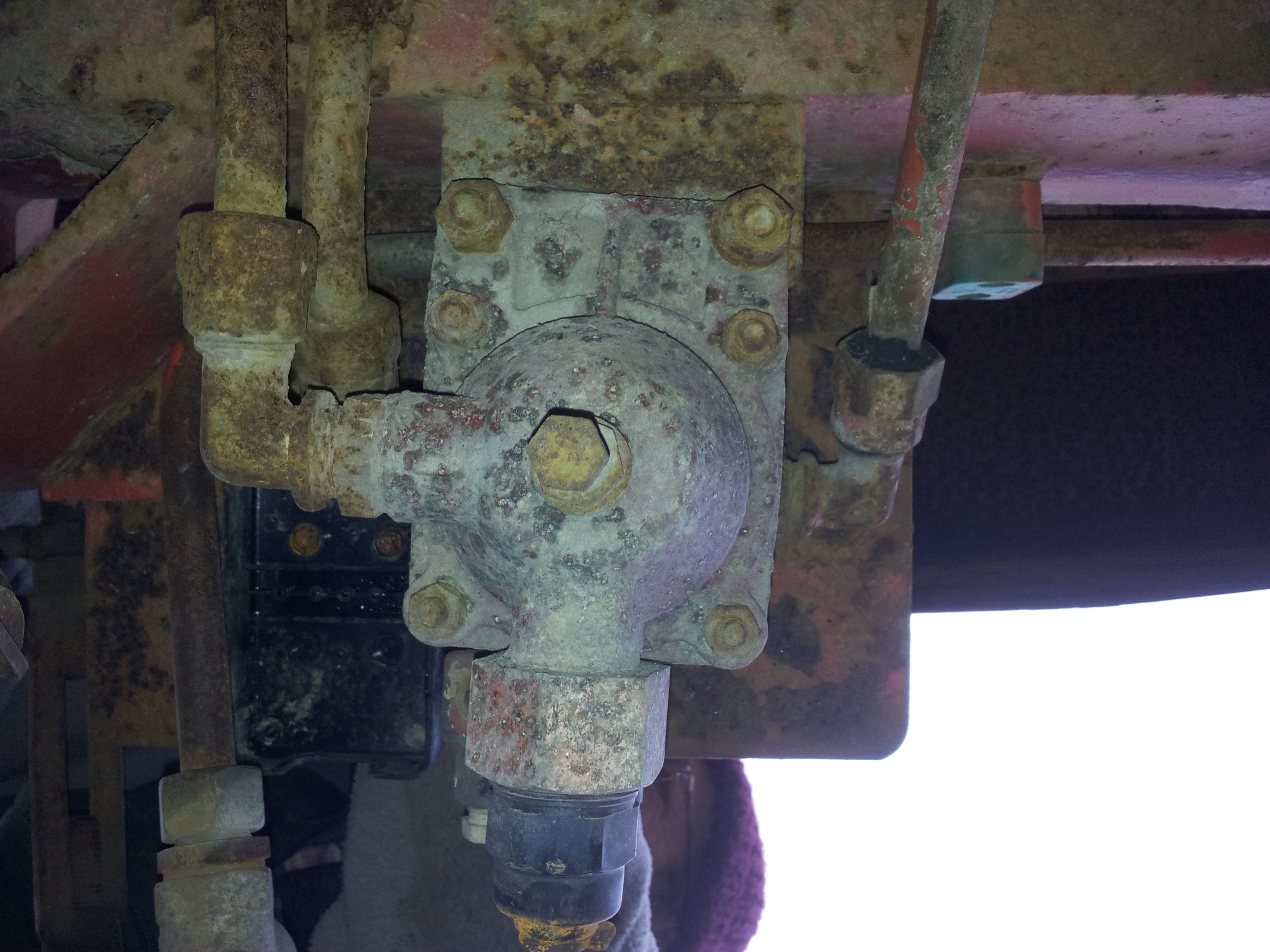

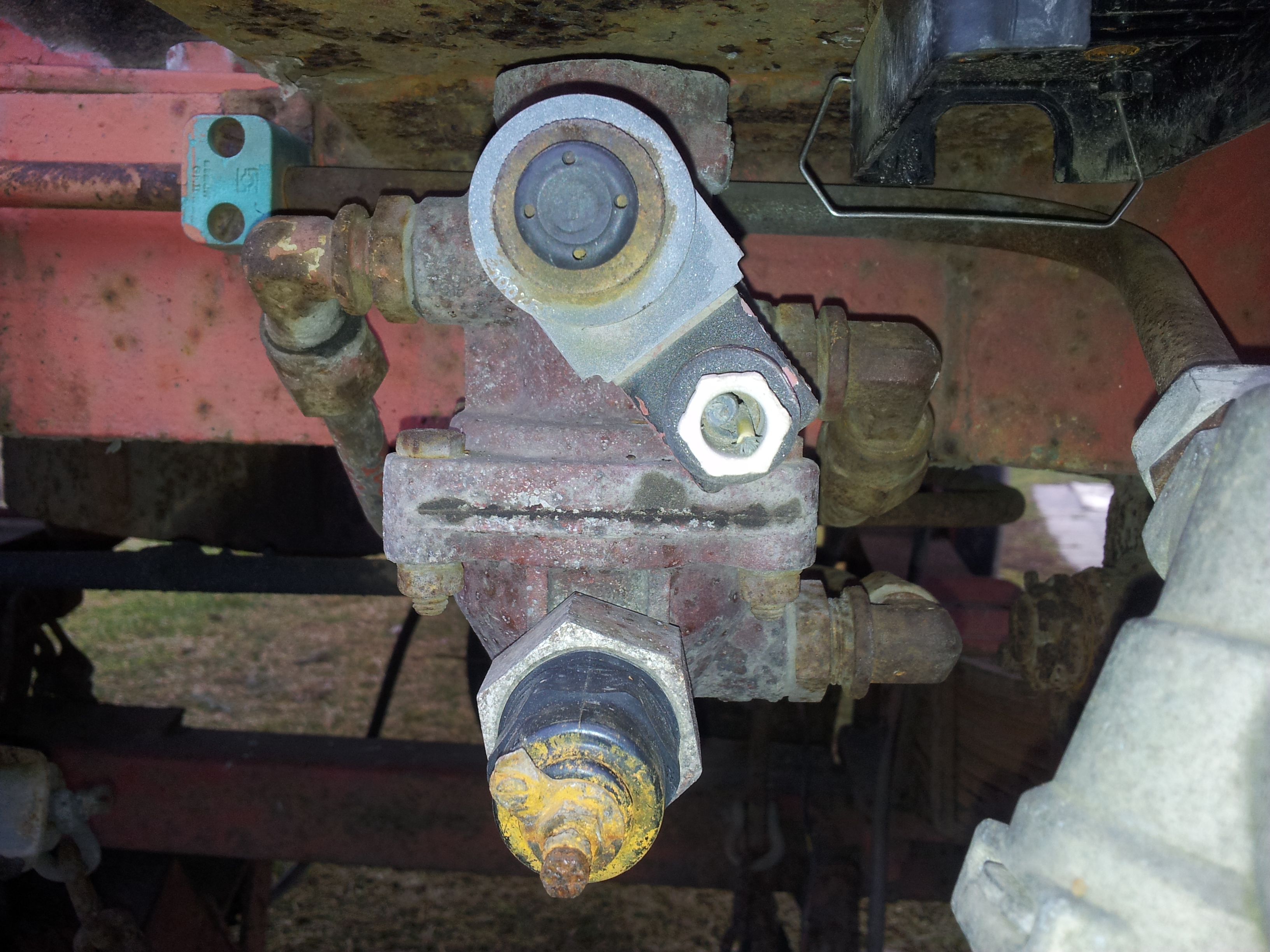

Kupiłem przyczepę wywrotkę z siłownikami pneumatycznymi i nie wiem jak podłączyć wywrot, a konkretnie jest elektrozawór który (tak mi się wydaje) ma za zadanie uruchomić wywrot przyczepy ale nie wiem jak go podłączyć.
http://www.vkm.pl/1.jpg - foto od spodu
http://www.vkm.pl/2.jpg - foto z czoła
http://www.vkm.pl/3.jpg - foto z czoła
Z czoła widać u góry ucięte przewody u góry, a na dole też było (tak mi się wydaje) coś podłączone.
Proszę o pomoc.
