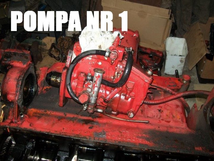

Stożek taki jest. Wogóle, jak zadziała ta pompa ze zdjęcia, to tamta pójdzie do innego ciągnika.
Ta ma smarowanie centralne, a tamta, co była w ciągniku nie miała.
Jak będzie dobra, to zacznę na niej trochę eksperymentować.
Smarowana centralnie prawdopodobnie ma tylko flanszę inną i brak uszczelniacza.
Trzeba by przejrzeć samą obudowę.

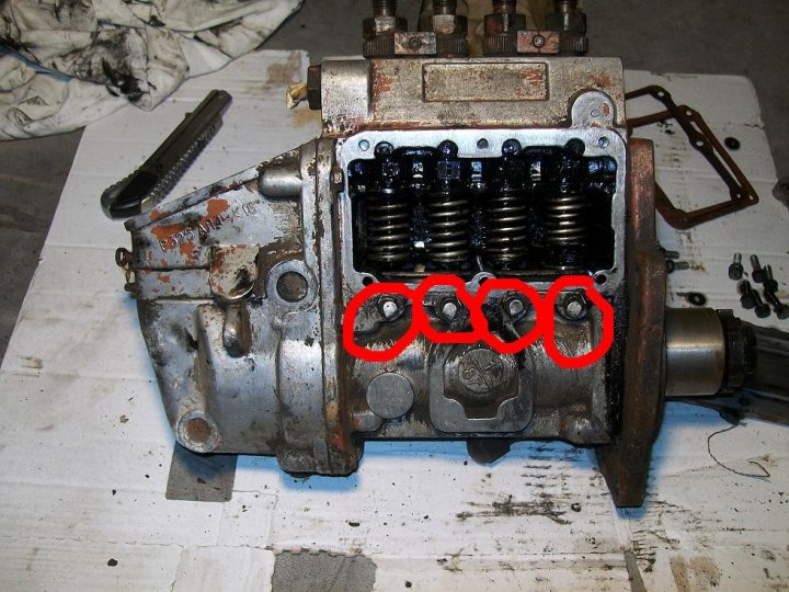

Sprawdź czy tłoczek z rolką obraca się po wykręceniu śruby wokół swojej osi. Chyba że chodzi w jakiejś tulejce i to tylko ona jest zablokowana.
Nowsze pompy już nie mają tych śrubek.
Ja muszę zajrzeć do środka, bo ona jakoś się obraca jak by rolki były kwadratowe.
Ciągnik ładnie chodził, ale terkotała, oleju co wlałem to gdzieś wyleciało.
mowa teraz o tej:
Edytowane przez zbyszekbrzuze
Kołnierz tej pompy ma otwór do smarowania centralnego? Starsze typy właśnie nie miały i tam się lało olej do pompy , a ta rurka po to jest , że jak się sekcje zużyją i przepuszczają paliwo to ono wypływa razem z olejem .
Rurka odpowietrzająca jeśli jest w pompie to tylko szczelnej zalanej swoim olejem. W pompie smarowanej centralnie jej nie ma, nie ma też uszczelniacza na wałku a pomiędzy dwoma dolnymi śrubami we flanszy jest kanał olejowy.
