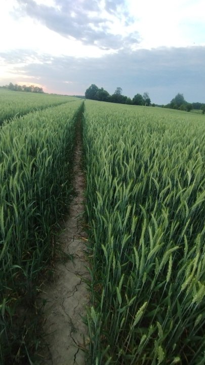

ja tak sie zabawiłem w swoim Amazone

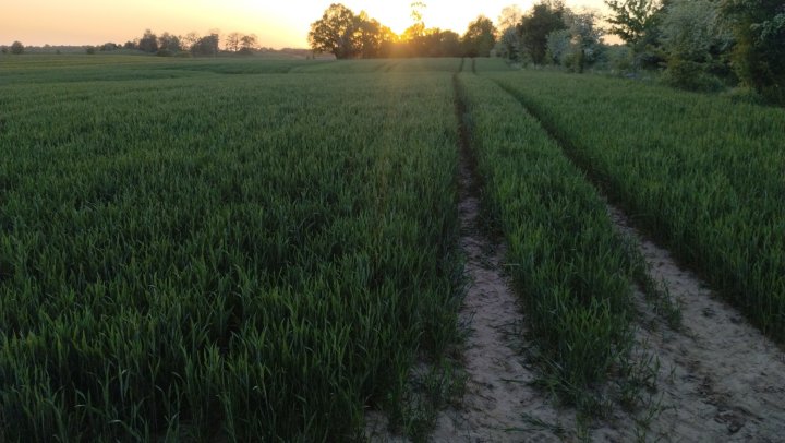

Założenie ścieżek technologicznych jest proste. Mają one nam pomóc w dalszych zabiegach takich jak rozsiewanie nawozów czy pryskanie. Przykład robienia ścieżek mamy opryskiwacz 15 a siewnik zbożowy 3m to siejemy 2 razy na wszystkie sekcje a za 3 przejazdem zamykamy w siewniku te sekcje co są za kołami ciągnika dalej następne 2(+2 na następny opryskiwacz) przejazdy siejemy na wszystkie sekcje a następną znowu zamykamy. I tak do końca pola.Podsumowanie: 2 przejazdy na cały siewnik, 1 z zamkniętymi i 2 znowu na cały daje nam 5 szerokości siewnika czyli 15m co daje nam szerokość opryskiwacza. Zamknięte sekcje wyznaczają nam tor jazdy z opryskiwaczem bo nie będzie na śladach rosło zboże. Założyłem że ten sam ciągnik sieje i wykonuje późniejsze zabiegi.Chodzi o to żeby zamykać sekcje na taki rozstaw kół jakie będzie miał ciągnik co jeździ z opryskiwaczem czy rozsiewaczem. Dzięki ścieżkom wykonujemy dokładne pryskanie pola bo wyeliminowane jest zakładanie się pola oprysku.
Dokładnie tak. Dopiero w tym roku zaczalem wykonywac wszystkie prace polowe w tym pryskanie. I strasznie mnie denerwowalo to ze raczej ciezko jest idealnie rowno przyskac ze o sianiu nawozow nie wspomne. A ostatnio nawozy i ŚOR do najtanszych nie naleza. Szkoda mi pieniedzy i od tego roku wchodze z robieniem sciezek. Przynajmniej na wiekszych dzialkach.
