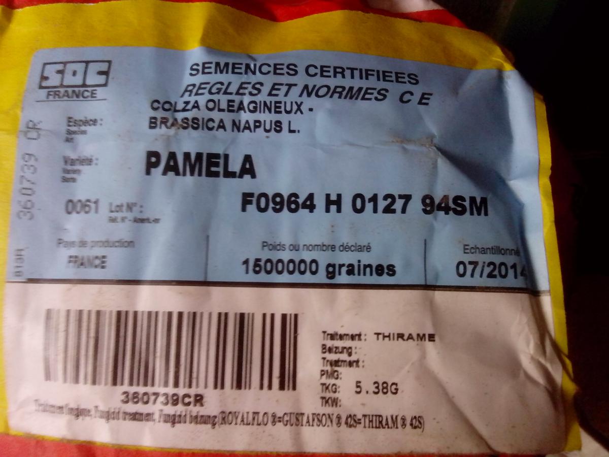

Etykieta rzepaku Pamela. Tu to chyba nawet nie ma słowa o sile kiełkowania ani o masie jednostki. A tu jak zastosujesz swój wzór?
Edytowane przez Cihu
Dorzuciłem do porzedniego posta etykietę
Prawdopodobnie gdybyś nie brał danych z pamięci to oba wzory wyliczyły by to samo a tak to cały post jest bez znaczenia.
Problem zaczyna się gdy masz etykietę bez tych wszystkich danych.

To samo mogę powiedzieć o @Cihu że ma 100% racji. Firmy nasienne idą nam na rękę i ułatwiają nam życie, i nie trzeba kombinować jak koń pod górę. Jak jest podane na paczce że ma 1.5 mln żywych nasion i waży tyle a tyle, to wystarczy podzielić tą wagę przez ilość ha (najczęściej 3) aby uzyskać żądaną obsadę.
@thug najpierw sam podałeś obsade 50szt a potem zaczołeś kombinacje.
Nie trzeba na siłę sobie utrudniać, ale może nie wszyscy lubią jak jest łatwo i prosto.

Spokojnie ten "mój" wzór może być użyty przy każdej obsadzie. Swoją drogą Pamela do tego roku miała obsadę zalecaną 75sztuk. Jednostka wychodziła na 2 hektary. W tym sezonie zalecają już 50sztuk.

e tam każdy swoje. Chciałbym zobaczyć wasze etykiety. Wtedy moglibyśmy podyskutować. Być może oba sposoby są dobre. Na pewno nie przy nasionach LG bo tam podawana jest tylko ilość nasion w paczce. Thug wylicz ile kilo mam siać Pameli z etykiety, którą wrzuciłem wcześniej.
