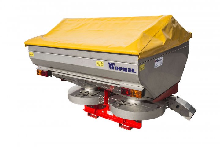

Unia nie jest zła, woprol jakoś siermiężnie dla Mnie wygląda. Oglądałeś może takie https://allegro.pl/oferta/rozsiewacz-nawozow-dwutarczowy-promar-drn-1400kg-7285746028 ?
W skrzyni nierdzewnej powinien lata posłużyć. A jest to dość dobra kopia wiec siać tez powinien dobrze w przedziale 10-15m (18m duże granule)
promar to pomyłka !
skopiowali dobrze tylko tabele wysiewu, a dokładniej to dawkę nawozu na hektar !
spieprzyli wyloty nawozu ze skrzyni na tarcze rozsiewające i ustawiając łopatki według tabeli sieje za wąsko (na polu później pasy jak na boisku), dzwoniłem i pisałem do fabryki, a oni swoje, że wszystko jest dobrze i nikt nie zgłaszał zastrzeżeń, po prostu olewka klienta (kupiłeś to się męcz z gównem)
woprol i akpil (jedno i to samo) to już w ogóle porażka, wali nawozem po rozsiewaczu i ciągniku !
miałem oba i szybko sprzedałem, teraz mam MDS 19,1R i wreszcie jestem zadowolony.

mam takiego i nic takiego nie występuje co piszesz ... dokładny siew +- 15 kg nawozu według tabeli

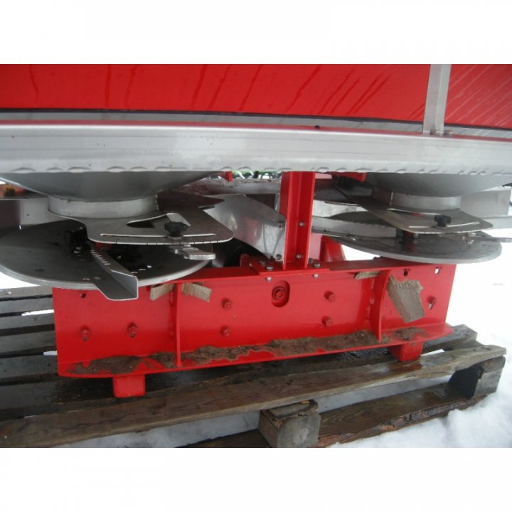

sprzedałem akpila handlarzowi z małopolski, jak przyjechał do mnie, miał na pace nowszego woprola, a rama wytarta od nawozu
w moim zamontowałem pod spodem wannę z blachy aby wychwytywała nawóz, bo na ścieżkach było go najwięcej
rama wytarta ? ładnie wszystko jest zakryte osłona z nierdzewki
jak rama morze przy takiej osłonie być wytarta ?

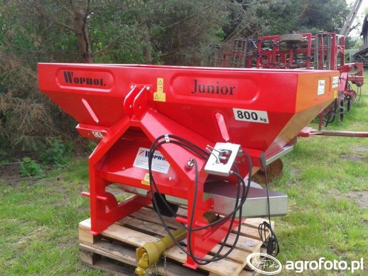

Znalezione obrazy dla zapytania woprol
po za tym jest nierdzewka
ursus 3512 / 5314  4 lata wysiewam od 2 lat Wapno granulowane ok tony na ha  4/5 lat jak wyszedł nowy model

https://www.agrofoto.pl/produkty/rozsiewacze-nawozow/nowy-rozsiewacz-do-nawozow-nawozu-woprol.html
to był taki model
teraz widzę zabudowali tarcze, ale co z tego jak nawóz będzie walił w osłony i rozdrobniony spadnie pod rozsiewacz !

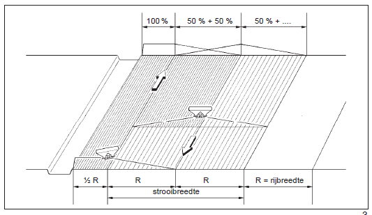

Jak dla mnie bardzo ciekawym i prostym rozwiązaniem zamiast wymiennych tarcz do siewu granicznego lub specjalnych deflektorów jest po prostu siłownik który przechyla rozsiewacz. Osobiście używam LELY centerliner z takim właśnie siłownikiem. Zaletą takiego rozwiązanie jest to, że można poziomować rozsiewacz, oraz w przeciwieństwie do deflektorów, mniej pyli nawóz, i przez to np nie przypala tak roślin.

Kiedyś chciałem kupić lely bo są śmiesznie tanie. Ale jakoś pomimo tyly przymiarek dalej takiego nie miałem. A z tym pochylaniem to chyba coś tak nie do końca skoro proponują też limitery https://jhfitzpatrick.ie/tulip/tulip-centerliner-sx-ireland-special-offer/
Zgadza się, są też z limiterami, poniżej wycinek z instrukcji obsługi.
Dla mnie siłownik jest bardzo wygodny, bo nie muszę wychodzić z ciągnika, żeby zmieniać tarcze, albo przestawiać limiter, a mam ok 60 ha w 80 kawałkach. Może limiter sieje bardziej równomiernie?
