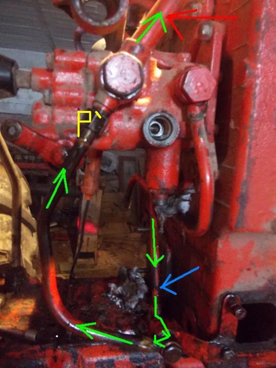

Zastanawiam się czy aby na pewno masz dany przelew oleju z rozdzielacza taką cienką rurką od strony wzmacniacza. Bez tego będzie się grzał olej bo zawór przelewowy jest cały czas zamknięty i cały olej idzie przez zawór bezpieczeństwa.

U mnie tak jest zrobiony przelew kiedyś przez ojca na szybko:
zielona strzałka wskazuje kierunek przepływu
niebieska strzałka to ta cienka rurka co wychodzi z rozdzielacza na powrót
czerwona idzie do zbiornika od góry
Ale teraz myślę ze by zrobić bez pośrednio czyli:
połączyć wyjście cienkiej rurki w rozdzielaczu za miejscem wpięcia oznaczonym symbolem żółtym P

Ja się pozbyłem tego wzmacniacza i Tobie też proponuję.
Dokładnie. A jeśli podnosi dobrze, siłownik szczelny to załóż zawór kulowy zamiast tego regulatora. Zakręcisz do transportu i tyle.
Trochę wydatków ograniczysz.

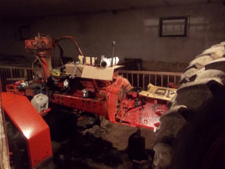

Panowie rozdzielacz już był kilka razy w swoim żywocie naprawiany . A przy ostatniej to nawet śruty się zgubili i czym musiałem zastąpić. Więc nawet nie myślę przy nim grzebać tylko nowy. A po zatem przeznaczyłem na swojego MTZ 6tyś. złoty gotówki więc rozbieram wszystko i wymieniam na nowe lub ulepszam mam na to 2 miesiące i nic innego do roboty. A tak teraz wygląda:
kiedyś to była obora teraz ociepliłem i piecyk stoi jest naprawdę przyjemnie pracować w takich warunkach.
