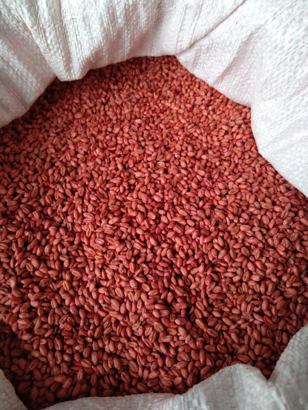

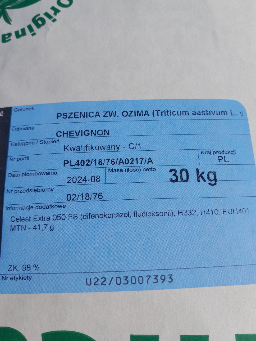

Siejąc Chevignona trzymacie się dolnej czy górnej normy hodowcy? Ponoć mocno się krzewi?
Planuję końcem września 320szt. Będzie ok czy jeszcze zejść?
Dziś miałem trochę pokrzyżowane plany i czas. Towar akurat dojechał i parametry ok do siania, to się zdecydowałem.
140kg styknie, ale pytam o normę bo może warto jeszcze zejść z 320sztuk
Jak sie dobrze krzewi to spokojnie można zejść do 280-290 roślin, aby wschody były w granicach 100%. Jak pytałem przedstawiciela to w Juliusie mam zejść do 280 roślin w normalnym terminie wysiewu.
Bezostność i Wysoka Plenność: Chevignon to odmiana bezostna o średnio wczesnym okresie wegetacji, której wybitne plony ziarna zachwycają. Zdolność do intensywnego krzewienia i tworzenia mocnych pędów sprawia, że osiąga ona wyjątkowe plony, spełniające oczekiwania nawet najbardziej wymagających rolników
Stanowisko glebowe średnie-dobre .
Norma siewu:
Termin wczesny: 280 – 320 nasion/m²
Termin optymalny: 320 – 340 nasion/m²
Termin opóźniony: 340 – 400 nasion/m
KIEDY ZAMIERZASZ SIAĆ DANĄ PSZENICĘ W TERMINIE WCZESNYM ?.
Bardzo ciekawe jak się sprawdzi w uprawie i jaki oda plon ile zamierzasz dać jej saletry - 500 kg ?.
12 godzin temu, Grzechooo napisał:
co Cię skłoniło do przepłacenia 600zł/t?
Możesz wyjaśnić o co chodzi z tym 600 zł ?
materiał siewny tej odmiany jest o 600 PLN droższy na tonie niż innych odmian. Taką podbita cenę materiału siewnego ma jeszcze chyba, mocno ostatnio promowany, Bulldozer
Chevignion i Bulldozer po 3000 brutto, inne odmiany 2400-2600
Raczej w optymalnym końcem września  lub do 15 października
Saletry to max 100kg jeśli będą warunki na N3
Mam rsm 32, to pewno 400l by dostała
