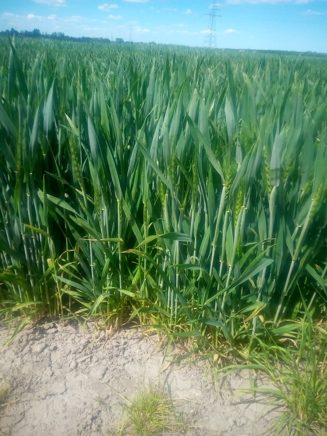

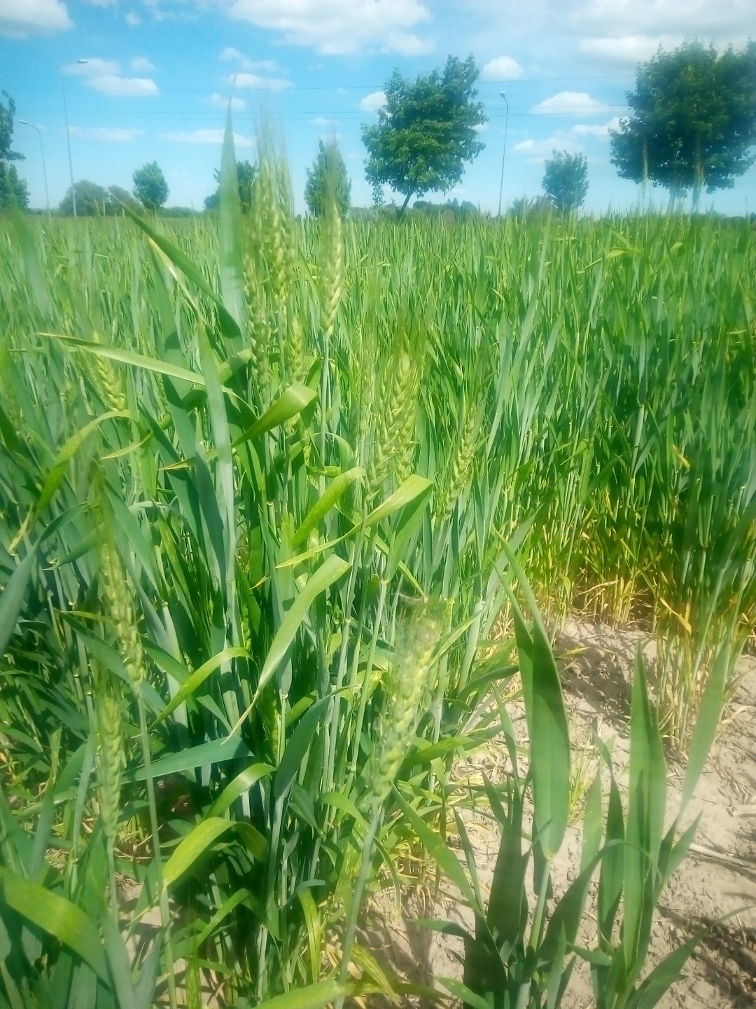

21 godzin temu, Fugeo napisał:
U was Foxx też tak słabo wypada na tle innych odmian jeśli chodzi o wrażliwość na suszę. Mam zasianego Foxxa, Patrasa i Opoke to Opoka trzyma się fenomenalnie, Patras też daje radę, a Foxx bida z nędza.
Foxxa rdza mi go zjada dobrze że tylko 100kg mam go wysianego bo zostało mi z centrali z poprzedniego roku i szkoda było wywalić. Zdjęcie pierwsze fenomen a 2 foxx.
