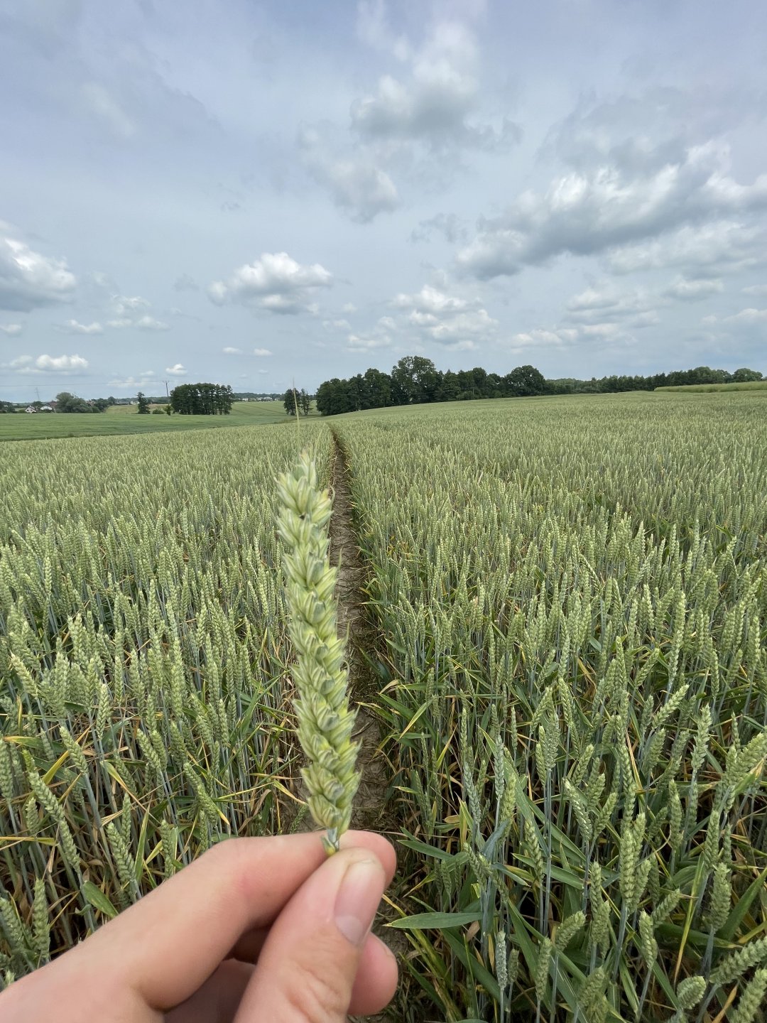

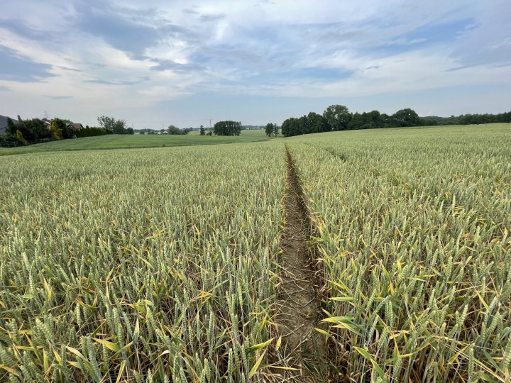

Ja planuje RGT Treffer zostawić a za Euforię myśle nad Dubaj spróbować .

Ty masz wszystko po rzepaku posiane pszenice ? Euforia po rzepaku super wyglada i sobie radzi i kawałek mam po pszenicy by porównać z Treffer i również lepiej sobie z tymi upałami radzi a Treffer dostał  . Choć zobaczymy w żniwa bo może nie wyglądać a sypać i na odwrót być . Tu jest Treffer po pszenicy posiany . I dostał tymi upałami , ale w okolicy patrzę to wszystko takie jest .

Rzadka.
To wyobrażasz sobie co by się działo w takim przypadku, gdyby obsada była jeszcze większa ???
Za rzadko posia
na i mało N
Mam treffera sianego 170kg . Na sztuki pewnie z 330 i jest gęstszy. Ty siejesz za gęsto na jesieni gęste później odrzuca te słabsze i się robi zadkie. Nie chciało mi się w tym roku na jeden kawałek róbic próby kręconej i wziąłem na oko wyszło dużo za dużo. Zboze z jesieni fajne z wiosny poredukowalo i jest trochę przy rzadkie.
