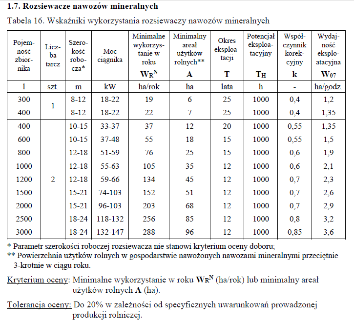

Tomek, to są rozsiewacze nawozów mineralnych. Nic o wapniowych nie ma i myślę że ta tabela nie będzie miała znaczenia.
pasowałoby ten 600l 2tarczowy kłos w ostatecznosci 400l 2tarcze.
tam nic nie ma o wapniowych rozsiewaczach. ciekawe jak podjedą do tego.
