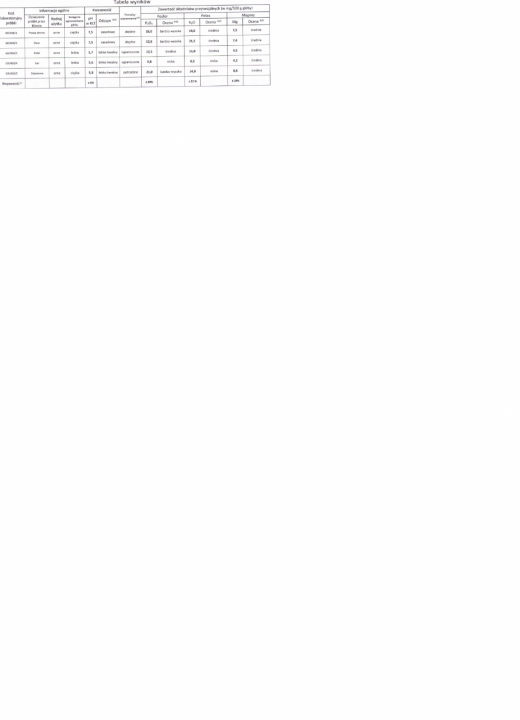

Pochwalę się jedną ciekawostką z wyników- wynik z roku bodajże 2011 to 7,4 i 7,6, uprawy prowadzone intensywnie, przekraczane 200 N zazwyczaj rocznie a tu taki zonk. W 2014 roku rozrzucony tu został dolomit w ilości ok. 2,5 tony na hektar(towar kupiony przez dziadka leżał na pryzmie kilka lat i trzeba było się tego pozbyć). Panowie jest to jasny dowód, że warto robić próbki- 15 zł zapłacone, a jakbym robił "na oko" to pewnie rozrzuciłbym trochę w tym roku, bo na zdrowy rozum powinno być już sporo mniej.
A pytanie drugie orientacyjne, ile dać Nordkalk StandardCal na hektar w tych 3 kolejnych działkach, według was praktyków jak np. Damianzbr- nie książek i katalogów bo takie posiadam. Wyniki poniżej
Witam,
kiedy najlepiej robic proby keidy ty robiles ? czyli uwazasz ze ten dolomit dobry był czy nie ?
Jesień-po zbiorach i bardzo wczesną wiosną. Ja brałem początkiem marca jakoś. Dolomit akurat wydaje mi się nie dał zbyt wiele a wręcz nic, po prostu chyba jakaś taka dziwna ziemia bo sąsiad niedaleko też odebrał i wynik 7,2 a nie wapnował podobnie jak ja dobre 15 lat.
