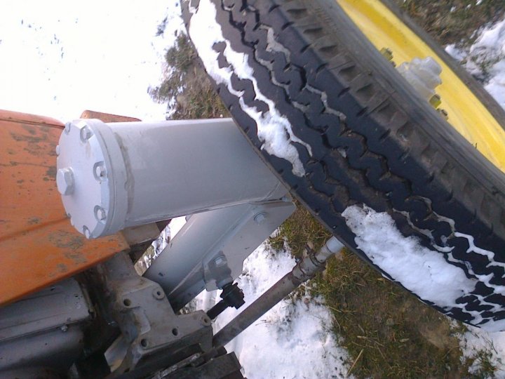

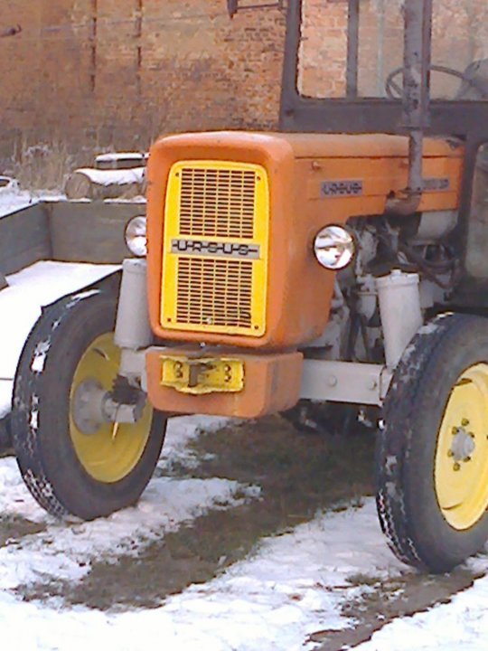

Do tura to bardziej okrągła oś jest wytrzymalsza bo te płaskie to potrafią się rozlecieć bez tura a co mówić z turem.znajomemu to już 2 razy wymienialiśmy plaską oś bo pękały
ja koledze robiłem miekka os plaska tak jak jest u mnie to z turem super tyle ze ja mam org kola r20 7.50 a on od mf-a r20 12.00
wiem ze zaraz beda HEYTY ze gra nie warta swieczki ale mnie zestaw zwrotnic wyniósł z kołam 500 a za regeneracje wyszlo czesci ponad 300 fajnie pracuje sie bo regulowany nacisk sprezyn do tura mozna skrecic 2 sruby i lekko pracuje a luzujac mozna nawet 5 cisnac po wertepach i zwrotność lepsza
okragła to tylko ta miekka od 4011 bo sasiad ma sztywna 355 to co kilka lat musi robic najwiekszy nie wypal to te piasty na 4 sruby
Akurat na cztery śruby były koła 19-ki i to tylko w 4011 i późniejszych na zamówienie. O ile na samych kołach jeździ się lepiej bo większe to piasty mają słabe łożyska, wygniata pod szelami i pękają felgi.  Okrągła oś zawsze była mocniejsza nie spotkasz by ją ktoś kiedykolwiek wymieniał była trwała jak ciągnik. Płaska już niestety nie a obecne nowe w sklepach trzeba na dzień dobry spawać.
piasty na 4 szpilki to miała  4011 i 18 cali kola a i piasty potrafiły w czasie jazdy spaść z czopów bo łożyska się rozlatywały a 355 miała na 5 a potem 6 weszły mi chodziło o to że okrągła oś jest sztywniejsza od plaskiej a dokładnie  plaską szybko można uszkodzić bo puszczają spawy i się rozchodzi a okrągła niepusci tak szybko
Edytowane przez stempos1980
18-ki tak racja. W płaskiej cuda się dzieją odpada na tulei, wygniata przy zwrotnicach. Rura to rura gruba i sztywna o wiele bardziej niż kawałek wygiętej blachy. Samo mocowanie tulei też niezniszczalne.
ja plaska mialem od nowosci 25 lat nic sie nie działo tyle ze juz wyrobiły sie czopy zwrotnic ze tulejowanie nie mialo sensu a teraz od 5lat mam zwrotnice 385 jazda lepsza jak w 4011 bo na orbitolu i zwrotnosc lepsza nawet niz w 330 za te okragła os sasiada byla wygieta w litere U tez byl tak pewny co do wyzszosci okragłej az koło wraz z zwrotnica nie rozwaliło mu bloku ursus zrobil bład ze wycofał sie z miekkiej osi a po 2 czemu w seri ciezkiej jest plaska resorowana skoro wg was to bubel
Kolego, możesz szerzej opisać ? co trzeba przerobić zastanawiam się nad taka ośią do zetora 7211
w sumie  to nic zakładasz P&P jedyna zmiana polega na siłowniku wspomagania mocujac na belce zamiast do bloku silnika od 72XX  raczej nie podejdzie na belke chyba ze załozysz z belka caly zestaw
post-171377-0-63462000-1486412172_thumb.jpgpost-171377-0-23988000-1486412223_thumb.jpg
I w 80-ce choć by przy pługu do odśnieżania też wygniata płaską oś od góry. Na pęczki ci wyliczę ile widziałem płaskich osi zdezelowanych i połamanych a okrągłych jak na lekarstwo. Resorowane zwrotnice w 4011 to było strasznie nietrwałe dziadostwo i w końcu z tego zrezygnowano. Gdyby było solidniejsze ale niestety....
Siłownik to najmniejszy problem. Średnica sworznia belki jest ta sama w 80 i 60 ? Czy przekładałeś same połówki ?
tak same zwrotnice moze w przyszlym tyg bd robił kolejna 60 tylko ziomek musi odebrac zwrotnice a ja mam je ewentualnie regenerowac belki sa te same w 60 i seri ciezkiej ja mam nowe sprezynki bo były regenerowane to przełoze od 1212 bo tam mam mieksze bo 60tka i tak lekka jest co to za silnik 150kg ciezszy i tak masa ciagnika wzrosla mi o ok 100kg a co do wyginania osi to zaden sprzet nie jest idiotoodporny
Silnik to 4ct107, a moja oś i tak jest krzywa. Zetor u poprzedniego właściciela pracował z ładowaczem, po pomiarach przeprowadzonych przy regeneracji okazało się że jest odkształcona.
U mnie zniekształcone są zwrotnice, a dokładnie kont rozwarcia się zwiększył. Na domiar złego założyłem układ hydrostatyczny i jazda prosto jest dość skomplikowanym wyczynem;]
