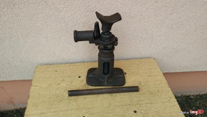

ale wytłumaczcie mi po co odkręcać cały wspornik (oś płaska) jak wystarczy wkręcić śrubę (taka jak w ściągaczu sprężyn samochodowych)  w sworzeń jako dystans rura grubościenna podkładka nakrętka wyciągniecie sworznia zajmuje wtedy 15 max 30 min

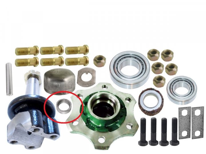

Może ktoś objaśnić, jak prawidłowo założyć łożysko na sworzniu zwrotnicy? Kupiłem całe zestawy naprawcze jednak z tego co widzę to łożysko z jednej strony ma mniejszą średnicę wewnętrzną a z drugiej większą. Jak to założyć?
Pytałem gościa w sklepie, jakiegoś znajomego, mechanika i każdy mówi co innego
