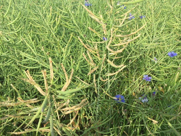

Ktoś może podpowie co to może się dziać , na jednej z działek dziś zauważyłem właśnie ale jak na razie tylko pojedyncze łodygi i od samej drogi , wszystkie zabiegi wykonane w terminie łącznie z tym na płatka.Jest możliwe ze to po przejeździe sąsiada z opryskiwaczem  bo i taka opcja wchodzi ,ma obok pszenice i może coś zawiało,te uschnięte łuszczyny akurat są od jego strony na całej szerokości i od strony drogi. A jeśli nie to czy można to co zostało nie zarażone jeszcze czymś poratować?
Pryszczarek to jedno a drugie to ptaszki które rozdziubują łuszczyny jeśli poczują że tam są larwy. A to że od drogi to raczej często spotykane że pryszczarek mocniej uszkadza łuszczyny na skrajach pola.
To nie ciekawie się to zapowiada jak pójdzie po całości , co do ptaków to faktycznie  dało się zauważyć. Skoro larwa jest już w środku to chyba nic jej już zrobic nie mogę?
Są dwa wyjścia, pogodzić się z tym i nie chodzić już patrzeć na rzepak, lub pogodzić się z tym i chodzić patrzeć na rzepak. W głąb łanu już nić się już nowego dziać nie będzie, co miał uszkodzić to uszkodził.
Ja uważam, że najtrudniejszy moment dla rzepaku i przy czym należy się najbardziej postarać to przygotowanie gleby i siew, później już z górki. Wpływu na pogodę nie mamy ale za to od nas zależy jak jak postaramy się przy uprawie przed siewnej i siewie. Na Twoim miejscu nie rezygnował bym z uprawy, bo coś nie wyszło do końca jak miały wyjść,  tylko z roku  na rok poprawiał błędy i starał się obserwować rośliny.
To ptaki, miałem z nimi duży problem w zeszłym roku, ale nie robią dużych szkód, to optycznie wygląda strasznie, miałem wrażenie że z pasa 10-15 m wyjadły 60-70% plonu, a sypało nieźle. Nie przejmuj się, a czy to ostatni rzepak, to zdecyduj po żniwach, ta roślina potrafi zaskoczyć - i pozytywnie i negatywnie
