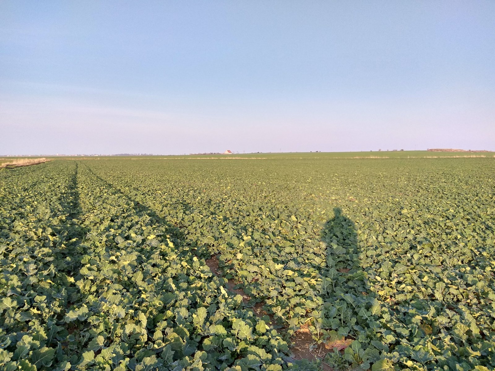

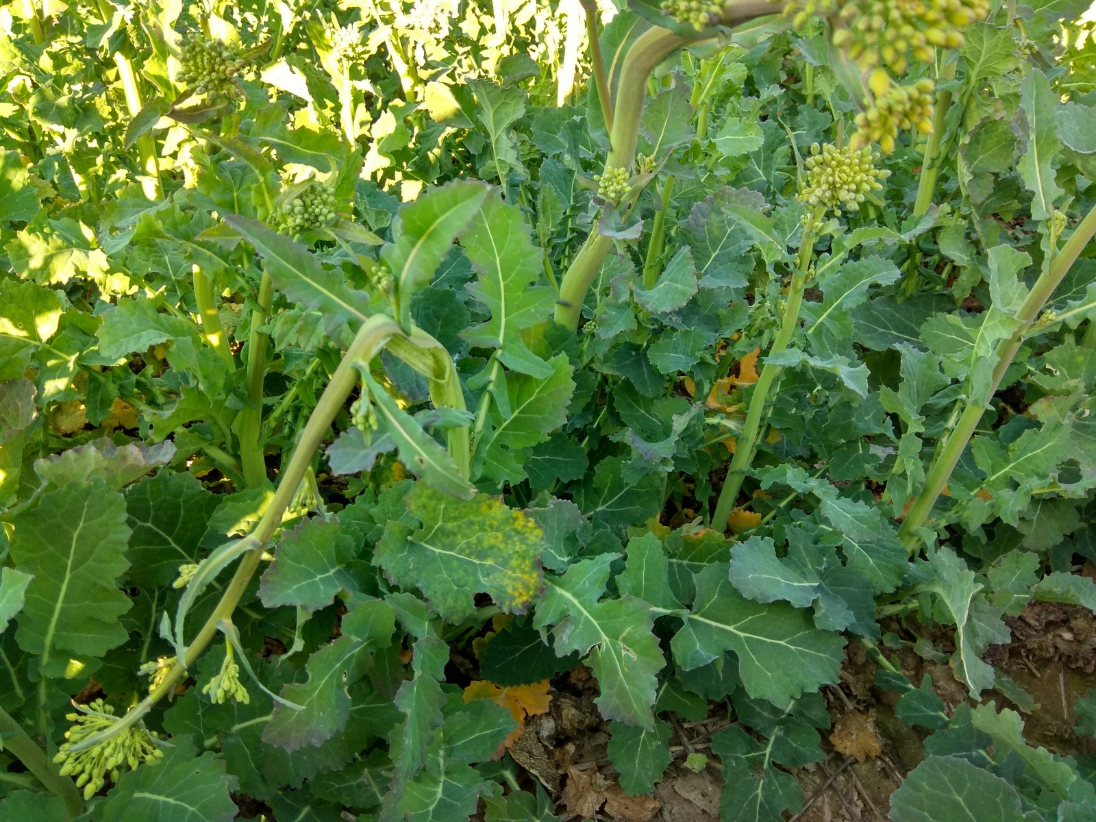

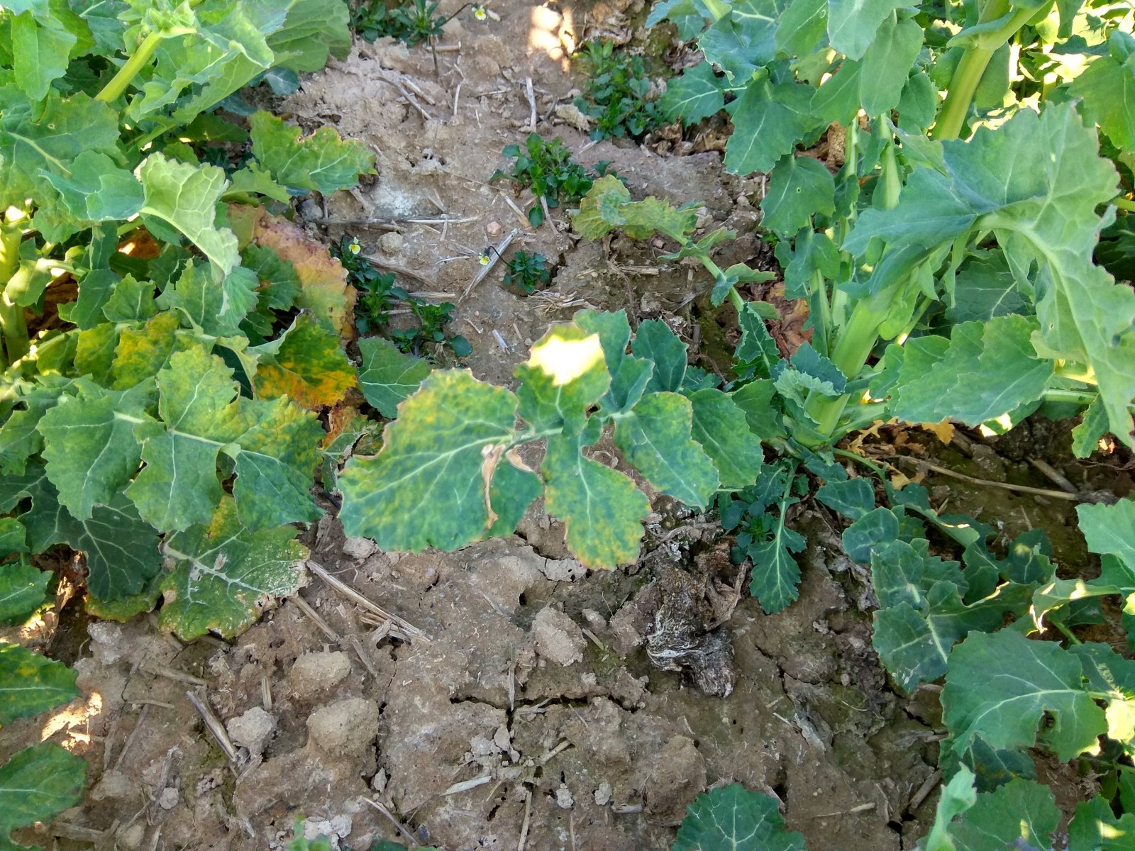

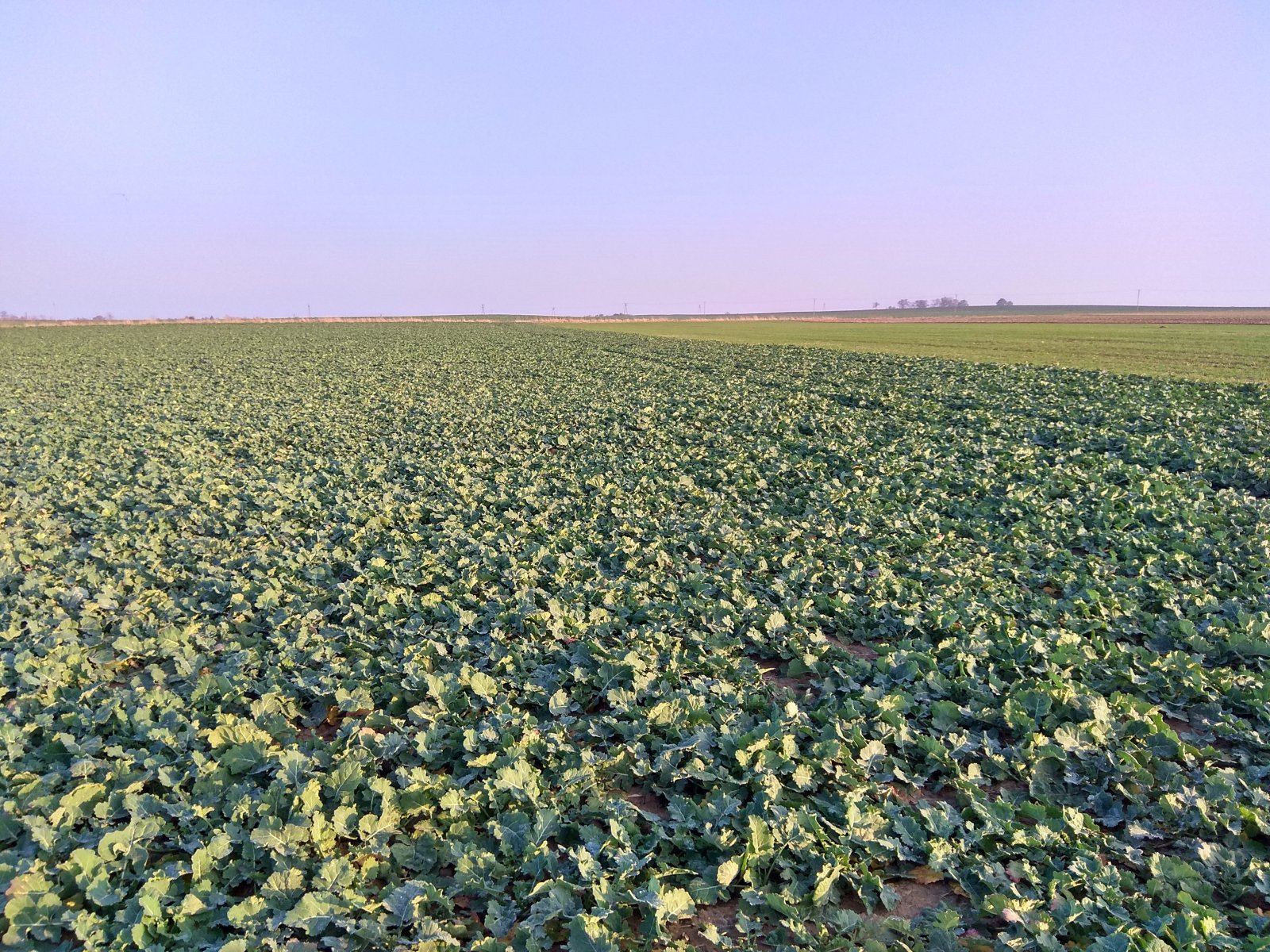

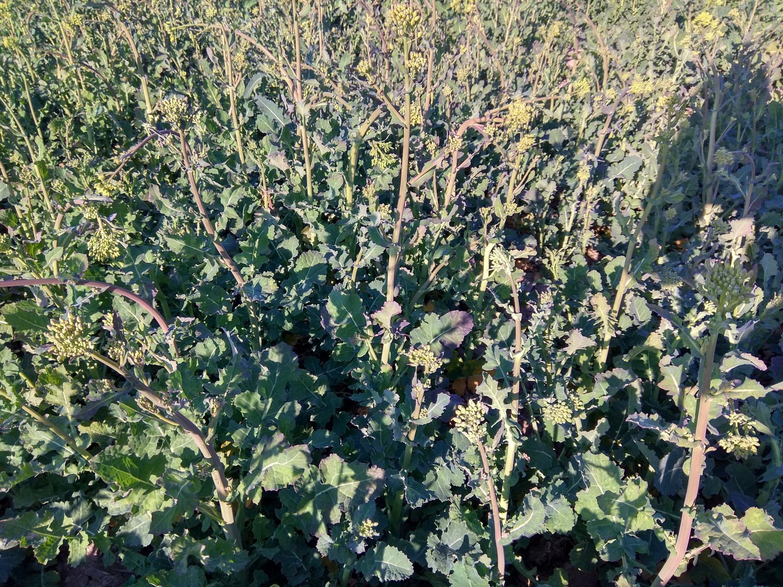

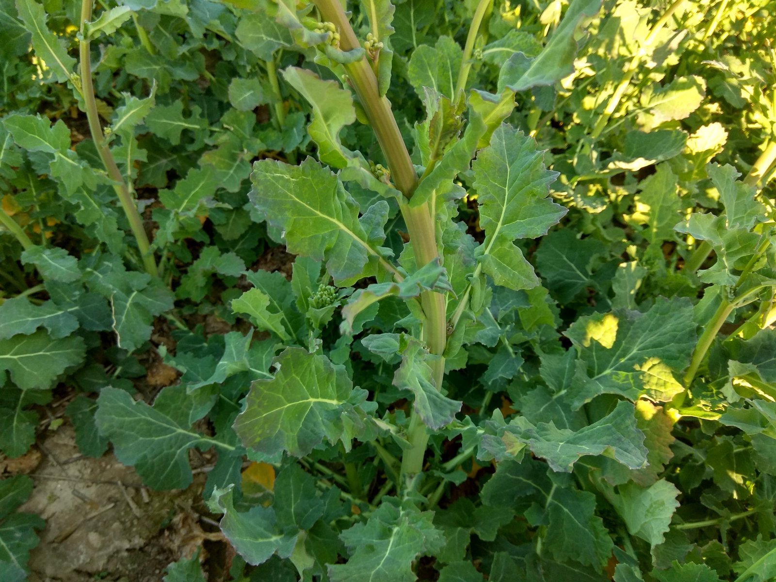

Witam. Mój rzepak, odmiana Monolit w tym roku wygląda dosyć słabo. Zastanawiam się co poszło nie tak. 2 marca dostał 100N. 2 tygodnie później kolejne 80N. W lutym dodatkowo kizeryt. Ph na tym polu około 6. Wiosną po pierwszej dawce dość ładnie ruszył. Natomiast mam wrażenie, że od zastosowania Toprexu (może to zbieg okoliczności), przyhamował. Liście zrobiły się dużo jaśniejsze, dodatkowo liczne przebarwienia, jakby niedobory azotu. Wygląda jakby miał problem z pobieraniem składników. Ma mało liści i jest dość niski. Zastanawiam się czy toprex faktycznie mógł go tak przyhamować ( stosowany gdy pęd główny miał 3-8cm, może za wcześnie?) A może fakt, że po zastosowaniu 2 dawki azotu właściwie nie spadł deszcz? Jak myślicie co mogło pójść nie tak? Załączam zdjęcia jak wyglądał na jesieni, oraz poglądowe jak to teraz wygląda. Fioletowe przebarwienia to po ostatnich przymrozkach.  A i jeszcze jedno pytanie, to pęknięcie łodygi widoczne na jednym ze zdjęć to od przymrozku?

Jaka była temperatura po regulacji? Nie przyszedł od razu jakiś przymrozek?
Czy przed robieniem zdjęć nie było większego przymrozku?
U mnie kiedyś tak pokręciło rzepak jak już pięknie rósł i chwyciło -5
Temperatura zarówno przed jak i po regulacji była w porządku. Zdjęcia dzisiaj robiłem, ostatnio były przymrozki, więc te fioletowe przebarwienia pewnie od tego. Siarkę dostał z kizerytu 150kg + 2 razy dolistnie po 10kg/ha siarczanu magnezu. Mówicie, że te łodygi w kształcie "S" to od chowaczy. Możliwie. Na robaka nic nie dawałem jeszcze wiosną, bo raz, że w pułapkach nic nie było, no i na roślinach też było czysto. Toprexu poszło 0,5l/ha, wg etykiety.
  • Root Admin
Eh, każdy tylko niedobory widzi, ja tam widze dwa niedobory w tym roku - niedobór wody i niedobór temperatury.
Gdyby była woda - która transportuje składniki mikro i makro i gdyby w nocy było +2 a nie -3 -5 to byłaby przepaść w wyglądzie roślin nawet przy takim samym nawożeniu
  • Like 3
No to niestety masz rację. Ale to co widać to jakieś tam braki czegoś z jakiegoś, a w tym wypadku z powodu braku temperatury i wody.
Edytowane przez Kobek
susza pewnie ma tu wpływ, ale w tym przypadku to raczej na pewno jakiś mój błąd. Rzepak sąsiada przez miedze wygląda bardzo dobrze, także obawiam się że toprexem sobie załatwiłem rzepak. Tylko nie wiem czemu, bo zawsze stosowałem w takiej fazie, może przez tą suszę.
po toprexie nie, natomiast ostatnio są, ale tydzień temu już ten rzepak zaczął marnieć. Tak się jeszcze zastanawiam czy on zima nie dostał po dupie i teraz wychodzi. Po zimie wszystkie liście stracił, marnie wyglądał, ale wszystkie rośliny ruszyły.
