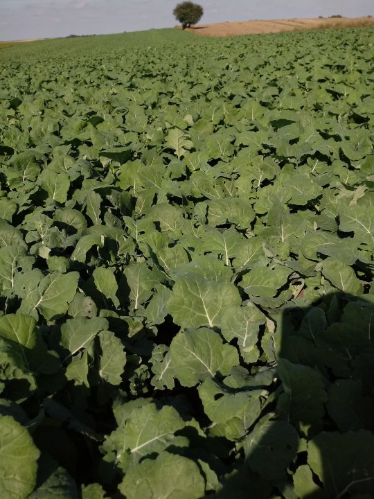

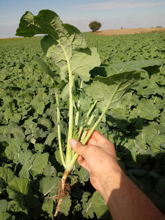

Witam dawałem w fazie 2-3 liści toprex. Rzepak ładnie zmienił kolor korzeń grubieje ale i już ma niktóry ponad 6 liści. Zastosować w nim jeszcze mepik? Rzepak to populacja Ilona i DaVinci siew bym około 15 sierpnia idealnie przed deszczem
2 godziny temu, derek2223 napisał:
Czyli dotyczy tylko zbyt słabego działania na chwasty? Ujemnych skutków bezpośrednio na roślinach rzepaku nie powinno być?
Rzepakowi nic nie będzie 😁😎

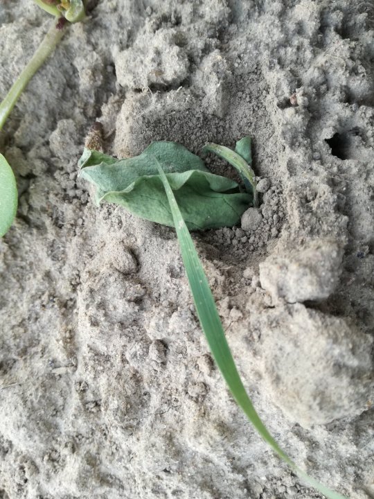

A co to może być? Ugryzł coś liście lub całe rośliny i kawałki wciąga do dziurek. Dopiero drugi rok sieje rzepak w ubiegłym roku nie było problemu.
Edytowane przez Anto1610

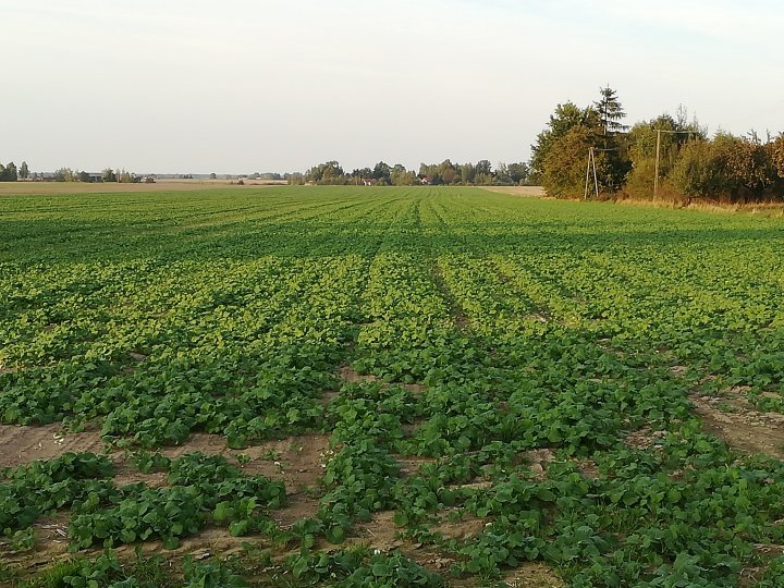

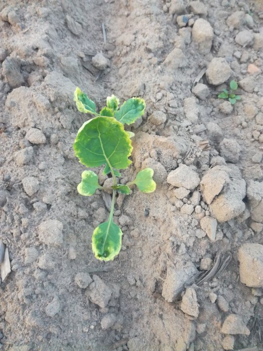

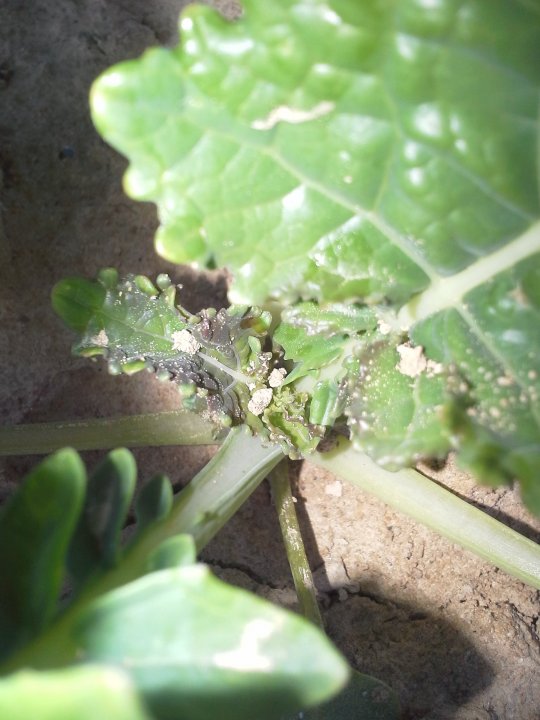

witam wszystkich! Nie wiem co sie dzieje z moim rzepakiem!
 15 września opryskalem go Tebukenazolem w dawce 0,5l, oraz Pyrinex  w dawce 0,6l na hektar !
na dzien dzisiejszy moj rzepak zmienil kolor srodkowych lisci, zaniepokoilo to mnie , a w dodatku trafia sie jescze czarny robaczek, i dziwne źe po Pyrinexie jeszcze dzis jest , bo jak wiadomo to srodek ktory musi sie wchłonić! Jesli ktos moze cos poradzic ,prosze o sugestie
zamieszczam zdjecia
Pyrinex 0,6l/ha+ tebukenazol 0,5l/ha,
Miale  dodać 03l stabilanu ale ze wzgl. ze rzepak miał nierowne wschody zrezygnowalem

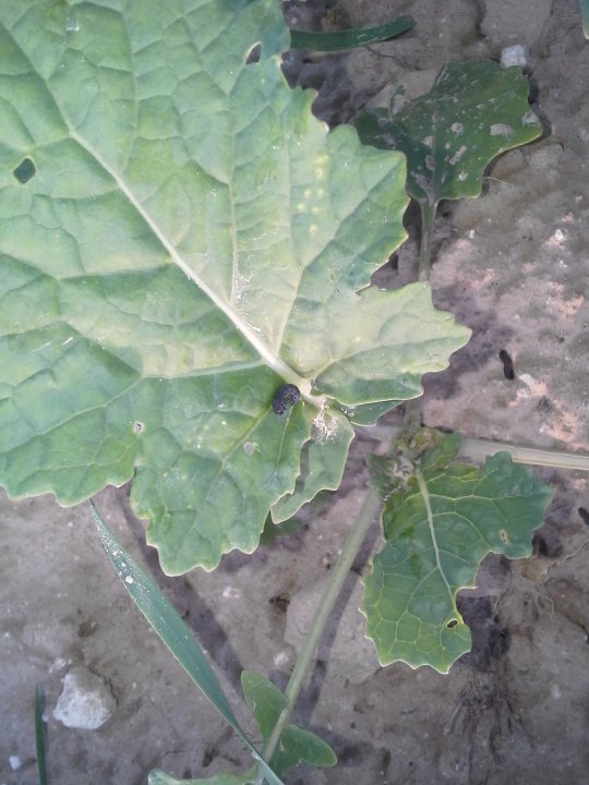

Robaczki sie ruszają, a w srodku roslin tak jak przebarwienie jest cos takiego jak ziemia, mysle ze to ich odchody
Może były za wysokie temperatury i pyrinex poprostu nie zadziałał.Te larwy to tantniś i zalecana dawka pyrynex na jego zwalczanie to 0,9l i jeśli żyje to go jak najprędzej zwalczyć bo zeżre cały rzepak!!mi tak zrobił z gorczycą 😥tylko łodygi zostały!!!
Edytowane przez Siemanr1
23 minuty temu, aro1975 napisał:
ja obstawiam, że to z foto to gnatarz rzepakowiec - gasienica tantnisia jest biała
potwierdzam, to gnatarz, u mnie placami zostały same łodygi, zastosowałem sumi alpha 0,25/h . spadły wszystkie
A te przebarwione srodkowe liście to robota małych latw tego gnatarza?
Przed opryskiem wlasnie jest taki. Sa na tym polu takie miejsca "zakwaszone" gdzie w tym roku nie poradzil sobie jeczmien jary ale o dziwo wlasnie tam gdzie nie bylo jeczmienia rzepak jest ladny a te place rzepaku sa gdzie indziej, wiec ph bym wykluczal

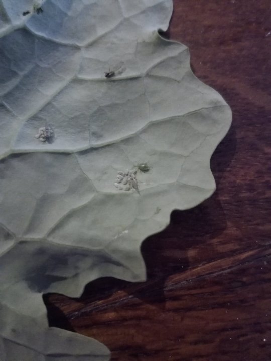

Podobne muszki znzlazlem w rzepaku ale niebzrobilem zdjecia.. co to moze byc?
Edytowane przez szymonidas9
Muchówka śmietki kapuścianej która sklada jaja i wylęgają się larwy żerując w korzeniu
